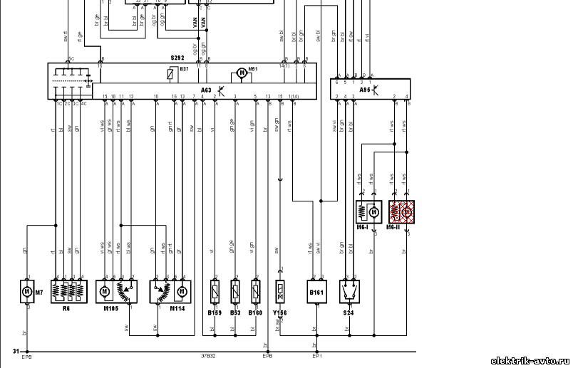

Андреи, Спасибо Большое! Я тоже нашел схему. С вашей идентичны. Датчик включения вентиляторов управляет минусами. А я туда плюс зарядил! Молодец! Мог спалить контоллер? Датчик температуры охл. жидк. 1. Посему меня очень мучает вопрос. Каким образом сканер КТС мог видеть температуру двигателя со снятым с датчика разъемом! Данные в реальном времени смотрел. Как хорошо, когда схема есть!
23:15
02.08.2017
Там два датчика,один двигатель,второй приборка,считать вы могли с приборки,или вашему сканеру пора в Китай на модернизацию Контроллер вы не могли спалить,а вот вероятность что он уже мертв есть,проверьте силовые пред. на акб.

Спасибо, теперь хоть знаю куда двигать. По схеме видно какой ток приходит на контролер и какой куда идет. А то стоишь, как баран на машину смотришь.
