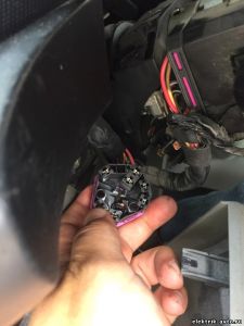

Снова про-Volkswagen New Beetle 2000г.дизель.1.9 Появились проблемы в электрике. Перестали работать поворотники, дворники, печка и обогрев заднего стекла.
Оказалось сгорел контакт в фишке в которую вставляется КГ.В магазинах такой нет. Где можно такое найти ?
Прикрепления: 0433297.jpg (51.5 Kb)
1-Разборка,перепаять провода.
2-Вырезать бормашинкой гнездо с контактом и вставить подходящий(для ваших возможностей нереально)
Кстати вероятно сплавилось из-за повышенного тока мотора климата,у вас случаем не пропадали скорости работы вентилятора климата?
После ремонта желательно на эту линию повесить реле,для разгрузки К.Г. это болячка таких контактных групп,если не найдете фишку на разборке,можно обойтись без замены просто повесить реле на эту цепь и не париться.
я всегда реле и вешаю. независимо отгорел контакт у фишки или нет реле разгрузочное всегда вешаю дабы в дальнейшем небыло проблем. ставлю реле от свечей накала газель. классно и надежно. еще неодна машинка невернулась.
