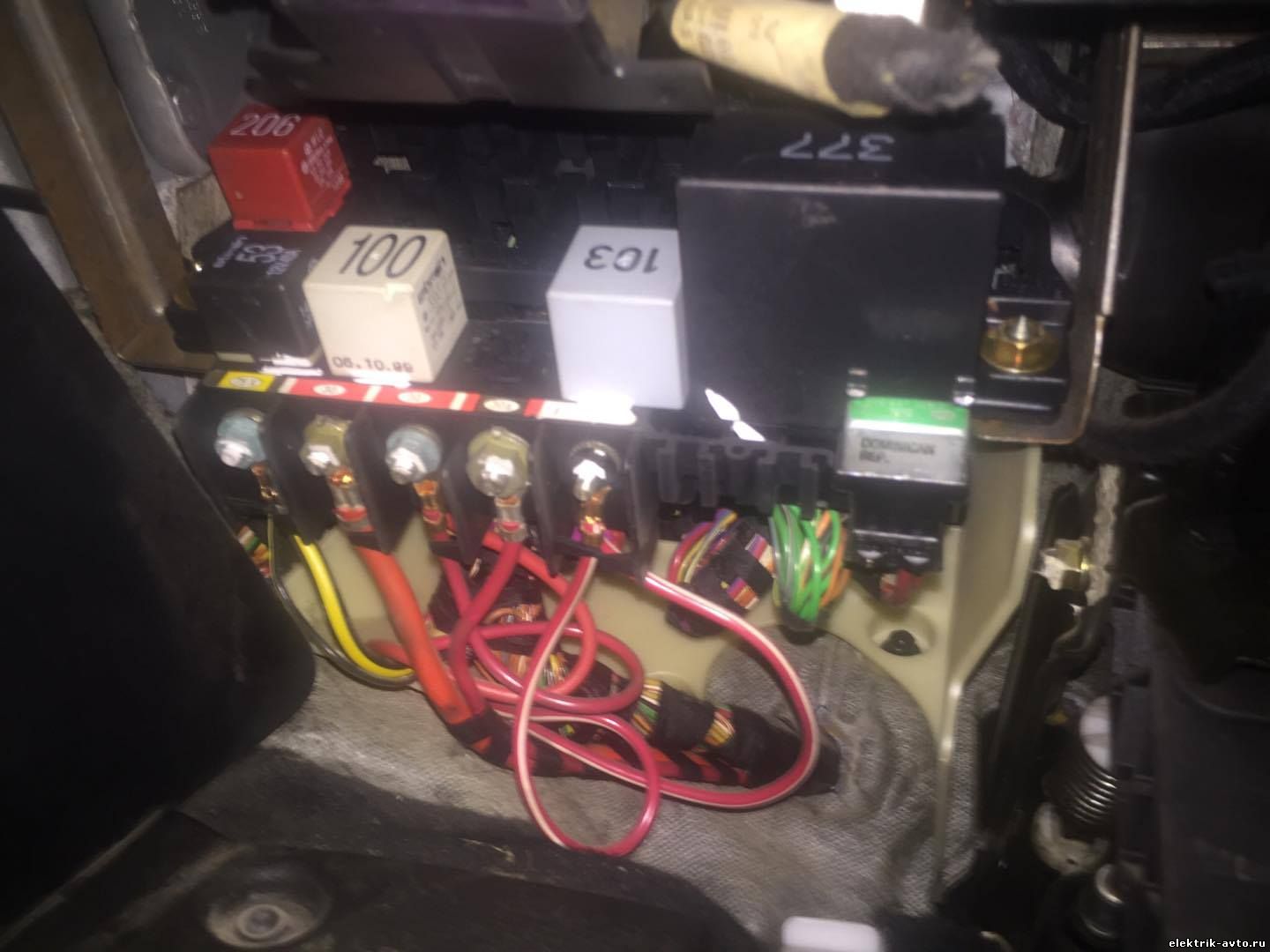

Вот мой блок реле- Добавлено (10.08.2017, 18:39) --------------------------------------------- А не подскажете какой пред.отвечает за поворотники ?

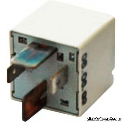

Насчет схем я вам ссылку скинул. Х-Реле по выводам похоже на такое.

Спасибо.Сегодня полазил в машине. Выяснил что 100 реле (X) не включается. Если замкнуть его контакт то все появляется включая и поворотники.Напряжение при включении зажигания в первой позиции на него не приходит.Оно как я понял должно идти с КГ ЗЗ.Но еще непонятно вот что-почему то на другом контакте катушки 100 реле там где должна быть масса (31)-ее нет. То есть в гнезде реле 100 нет ни массы, ни напряжения при включении зажигания.
