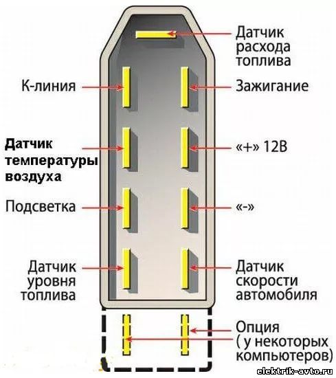

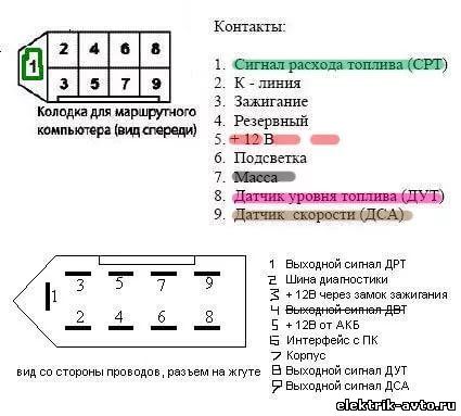

Подскажите какой куда провод должен идти к магнитоле?

Скорее всего взяли питание с ней.
13:42
17.09.2017
это точно от бортовика. на 2110 если еще старше 15 лет то там нет ауди подготовки. подключать все самому.
