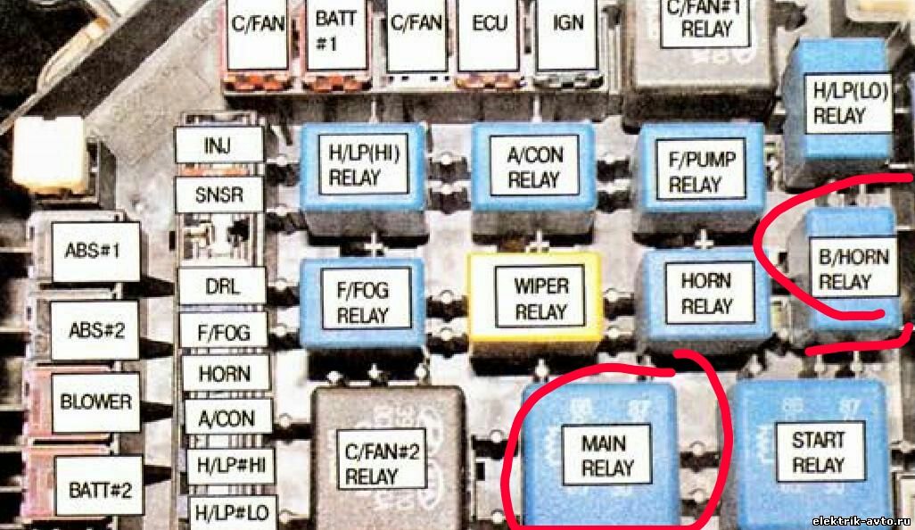

http://avtoblokrele.ru/hyundai....on.html Там написаны номиналы предохранителей и реле,некоторых реле может и не быть,зависит от комплектации авто,заводить пробовали?Вам важны реле Main Relay,это главное реле Start Relay,это стартерное реле и F/PUMP Relay это на бензиновый двигатель реле бензонасоса,на вашем фото я не вижу маин реле поменяйте его с C/FAN#1   #2,КАКОЕ ТО ВРЕМЯ ВЫ ПРОЕДИТЕ Т.К. ВЕНТИЛЯТОР ОХЛАЖДЕНИЯ МОЖЕТ НЕ РАБОТАТЬ,ВКЛЮЧИТЕ ПЕЧКУ НА ОБОГРЕВ ЧТОБЫ НЕ ЗАКИПЕТЬ,ТАК ВЫ ОХЛАДИТЕ ДВИГАЕТЕЛЬ.
Удачи.
Прикрепления: 4752530.jpg (138.7 Kb) · 6600668.jpg (137.5 Kb)

Если завелись и авто поехало значит все норма,смотрите за температурой мотора,если начнет греться включите печку на обогрев.

Понятно. Нету самого важного реле. Сфоткаю и ногами в сервис. Докупить.... Спасибо.
Троньтесь с места если тронетесь то можете ехать.
Olesya
Сообщений: 8
Поменять местами не получится. Самый главный порт закислился. Зато теперь понятно, почему она глохла на нагрузке smile
Буду вызывать эвакуатор.
