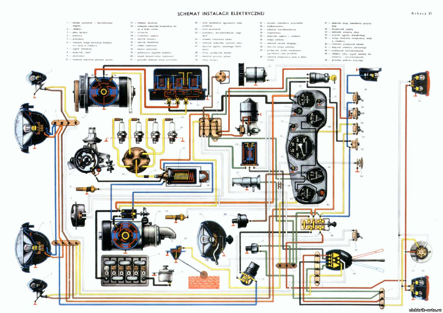

Да зарядка идет, но маленькая, проверил мультиметром показывает примерно от 12.5-12.8, совсем забыл сказать, сходил посмотрел, реле зарядки стоит 3702-01 и к нему на + с замка зажигания с клеммы КЗ идет провод, от этого провода идет ответвление на катушку клемму Б, правильно ли это? может есть схема как правильно цеплять: генератор, реле зарядки, замок зажигания, трамблер, стартер, и реле стартера 4 контакта? А снимать и разбирать "гену" и пропитывать это не по моей части я в этом "........" может тогда проще заменить "гену"?

Цитата Сибиряк (  ) к нему на + с замка зажигания с клеммы КЗ идет провод, от этого провода идет ответвление на катушку клемму Б, правильно ли это? Вообщето должно идти через предохранители
Цитата Сибиряк (  ) может тогда проще заменить "гену"? Если зарядка при заряженной АКБ и оборотах выше 1000-об мин,не появиться будем думать.Ноя бы начал замены с регулятора заряда
Цитата Сибиряк (  ) может есть схема как правильно цеплять: генератор, реле зарядки, замок зажигания, трамблер, стартер, и реле стартера 4 контакта? Полно
