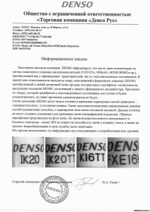

Свечи зажигания подделки DensoОдни из самых распространенных свечей сегодня, применяются на Nissan, Toyota, Honda… Обратить внимание на полиграфию это первое дело. Слева отпечатано не четко, да и цвета у цветов более приглушенные.
Отдельные детали смотрятся у оригинала аккуратнее, а печать в виде сетки на изоляторе подделать не так уж просто.
Опять явно заметные ляпы в маркировке. Аккуратности никакой нет!
А здесь уже явные отклонения форм от оригинала. (оригинал справа)
Опять полиграфия не соответствует тому, какой она должна быть.
Механическая маркировка на подделке имеет явные признаки кустарного производства. Глубина надписи плавает, имеются наплывы металла за контуры маркировки.
Здесь сам контакт утоплен гораздо более, чем на оригинале. Также не видно четко наплавки в виде круглого пятачка. Не выдержан зазор.
Отклонение соосности двух контактов очевидно. На оригинале они выставлены друг напротив друга, чего не скажешь о подделке.
А бывают и вовсе кривые электроды, что явно говорит либо о браке, либо о подделке свечи зажигания.
