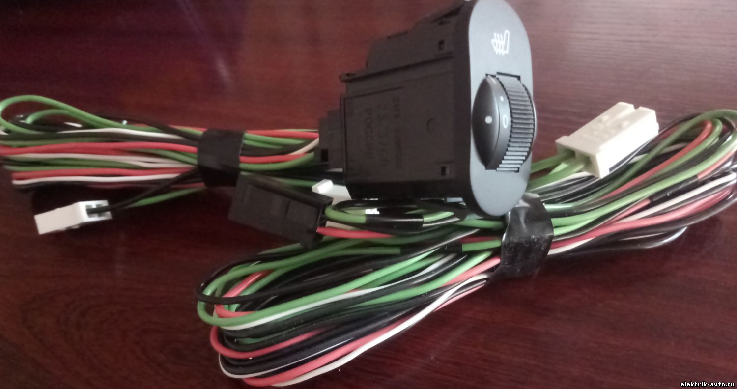

В комплект входят:
• 2 тена подключаемых последовательно
• 2 кнопки - регулятора

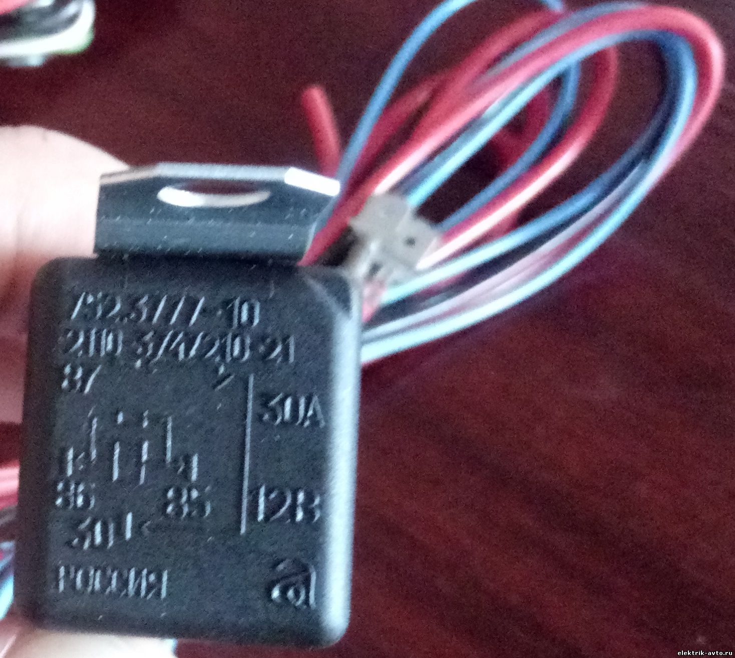

Вопросы:
1. Если я обрежу ненужные остатки нагревательного элемента (0.5 метра при общей длине двух элементов ~5.5 м) этот "умный" блок будет ругаться?
Моя догадка - будет только раньше/чаще отключать питание.
2. Можно ли подключать третью кнопку (от подогрева руля) к единственному реле, который по идее рассчитан только на 2 кнопки? Если нет, то что наколхозить можно?
Снимки прилагаю.

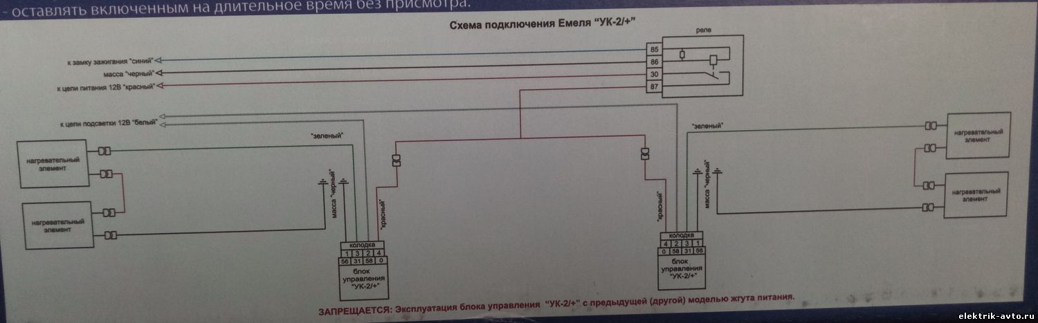

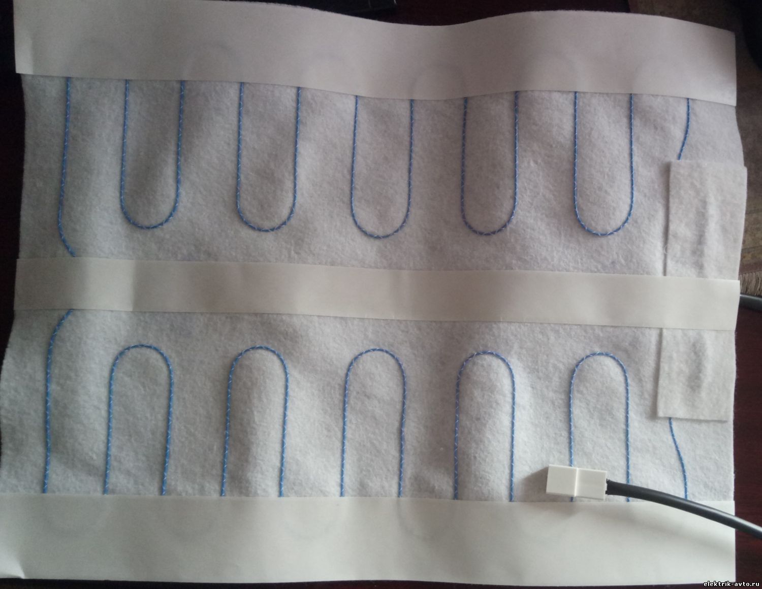

Кнопку можно одну на включение реле(а вот управление как по схеме,не такой это и умный регулятор нагрева,если один регулятор на несколько цепей может и навернуться),а элементы резать не надо,работать не будут скорее всего,вероятно в нагревателях только одна нить и если вы её обрежете вообще не будет работать.
А по фото,лучше бы фото нагревательных эл-тов прислали.

Я запутался. Один регулятор на несколько цепей - имеете ввиду одно реле на несколько цепей?
Кнопки у меня 3, реле 1.
Фотки приложил.
Нагревательный элемент выглядит как обычный провод и гнется так же.

Ясно,если вы отрежите кусок этого шнура,ток вырастет в цепи,шнур быстрее сгорит(насколько быстрее? ,а настолько,насколько качественный шнур) но и греть будет больше.
Я думал вы хотите взять один регулятор на несколько нитей,в вашей схеме то никаких тумблеров нет,цепи зажигания,силовой плюс и массы.
А вообще,вот блин взяли наши каку от Кетайцев.

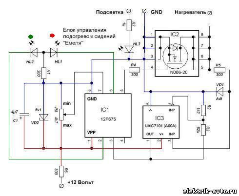

Я не знаю что там китайцы намудрили с регуляторами,как они регулируют,может там ШИМ,и регулировка температуры обеспечивается напряжением,а может импульсами и в зависимости от частоты импульсов происходит нагрев,я не знаю.
Не знаю как вы на руле обеспечите гибкость в месте соединения,реле одно думаю выдержит но качество некоторых Особенно Российских.Надо измерять ток потребления на самом большом нагреве.
реле одно на два матраса пойдет легко. резать нить нельзя. так как повыситься сопротивление регулятор их небудит включать. и мне интиресно как вы собрались подовать питание на руль

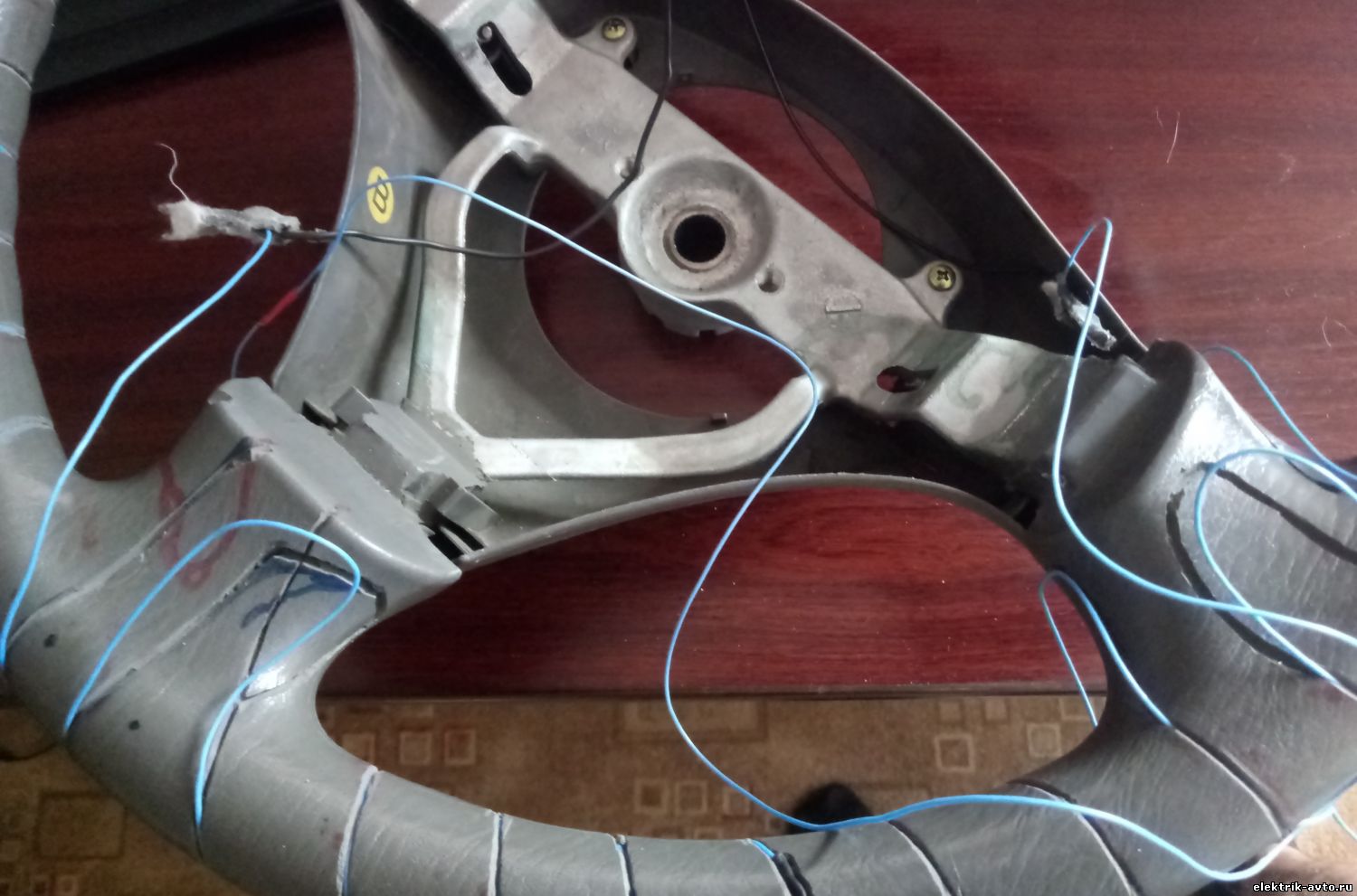

Цитата Good_Guy ()
невостребованные провода.
Я понял там пружина и вы хотите воспользоваться "невостребованными" проводами,я бы так не делал,пружина может не выдержать,и вы рискуете получить минимум ошибку по подушкам,ну или даже их сработку.Ваше дело,писали бы тогда на драйв 2,а не сюда,в принципе мы делаем авто,а не ломаем.
Good_Guy
Сообщений: 8
Я не знаю что такое пружина. В шлейфе идет 4 жилы, помимо двух на подушку. То есть 1 - клаксон, еще 3 для расширения опций. Хоть шлейф и 2000-х годов, может уже тогда оставляли возможность для теплого руля или мультируля.
Сообщение отредактировал Good_Guy - Воскресенье, 08.10.2017, 20:28
Мульти-руль это мили или даже микро-Амперы,как и клаксон идущий через реле,а подогрев это уже как минимум пол Ампера,а то и несколько ампер,указана мощность полного шнура?.

В комплект входят 4 нагревателя (тена), включаемых попарно последовательно, по паре на один Блок управления нагревом.
Блок управления там - вполне самостоятельный элемент, а реле добавлено исключительно для того, что-бы вся система работала только при включенном зажигании.
 "Умный блок" будет перегреваться, и, возможно, отдавать концы.
Цитата Good_Guy ()
Как я понимаю, этот "умный" блок управления по сопротивлению определяет температуру и отключает питание периодически.
Нет, температуру он определять не может, равно как и протекающий ток. В схему встроен только контроль обрыва цепи.
Т.к. покупной нагревательный элемент не подходит на руль ни по длине, ни по мощности (70 Вт на руль - это много, ток считайте сами), могу предложить к имеющемуся блоку управления подобрать новый нагревательный элемент - провод из высокоомного сплава (нихром, манганин и т.п.), или даже меди - но он будет длиннее (на Drive2 есть подобные статьи).
Прикрепления: 9318253.jpg (30.9 Kb)
