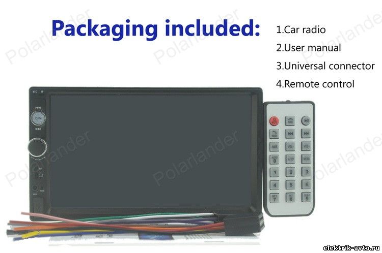

Установил китайскую магнитолу в комплекте шла камера заднего вида , подключил все нормально магнитола работает нормально меня устраивает кроме камеры заднего вида подключил ее на фонари заднего хода при включении заднего хода загорается только подсветка а магнитола не отвечает думал какие то настройки есть но там только функция включения камеры заднего вида и все .Не знаю в какую сторону искать ?

Куда подключили провод разрешения видео,на ручник,или тупо на массу?

Александр6219, камеру к заднему ходу подключили а к могнитоле сигнал от заднего хода походу нет.

Да нет все есть по ходу сама камера не рабочая .Вчера притащил телевизор с видеовходом и подал напряжение на прямую на камеру с батареи в итоге ноль проверил новый кабель он в норме ,а напряжение подавал с фонарей заднего хода лампочки в фонарях светодиодные на камере включается только подсветка четыре светодиода а с самой камеры не какого сигнала нет экран даже не реагирует на подключение.

ну раз так все проверил то тогда камера.
