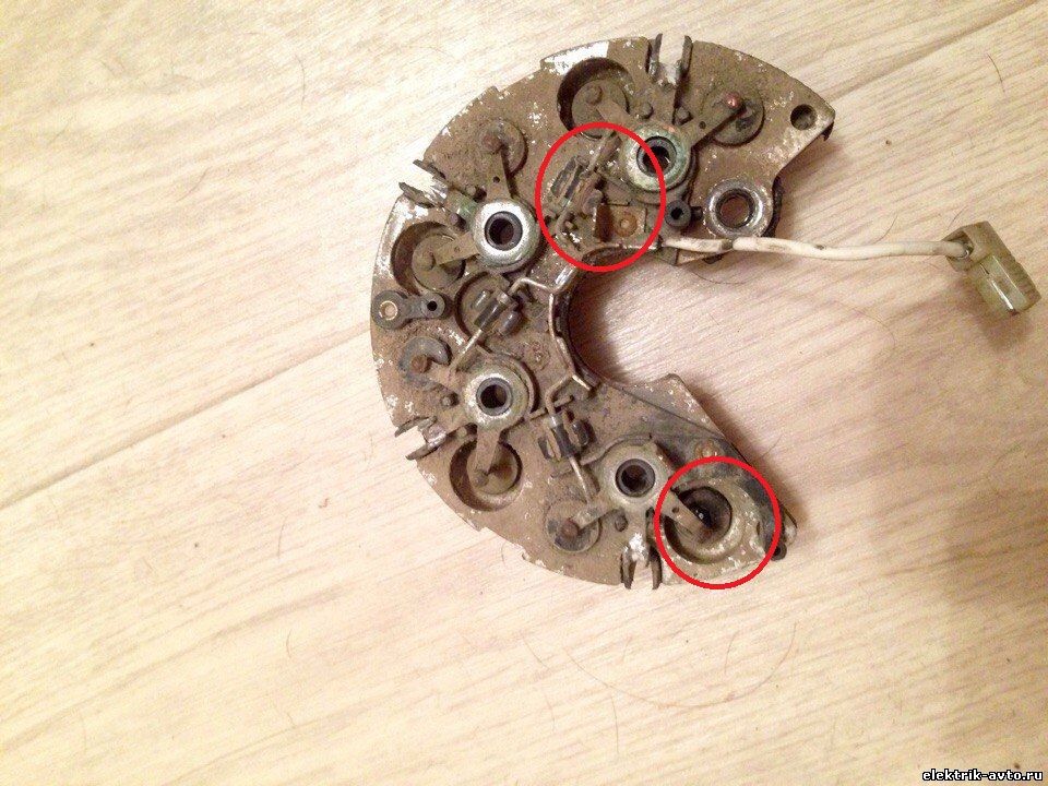

 Автомобиль ваз 2115.  Есть генератор СТАРТВОЛЬТ LG 0110 (VDB 0110) небходимо его привезти в чувства вообщем сгорел диодный мост,разобрал,проверил все,поменял подшипники нашел диодный мост только VDB 1118 ( от калины вообщем то)  вообщем припаял,собрал все,поставил на авто - не работает. Горит контрольная лампа Кидаешь с акума на прямую через лампочку,работает, убираешь не работает,ломал голову,читал что в калине в панели стоит диод,а в ваз 2115 обычная лампа плюс резистор,думал что не хватает напруги для возбуждения,потом в итоге взял у друга другой и свой отложил. спустя 3 месяца сегодня забрал генератор,старый диодный мост,занес домой открыл крышку и увидел (фото ниже приложу)

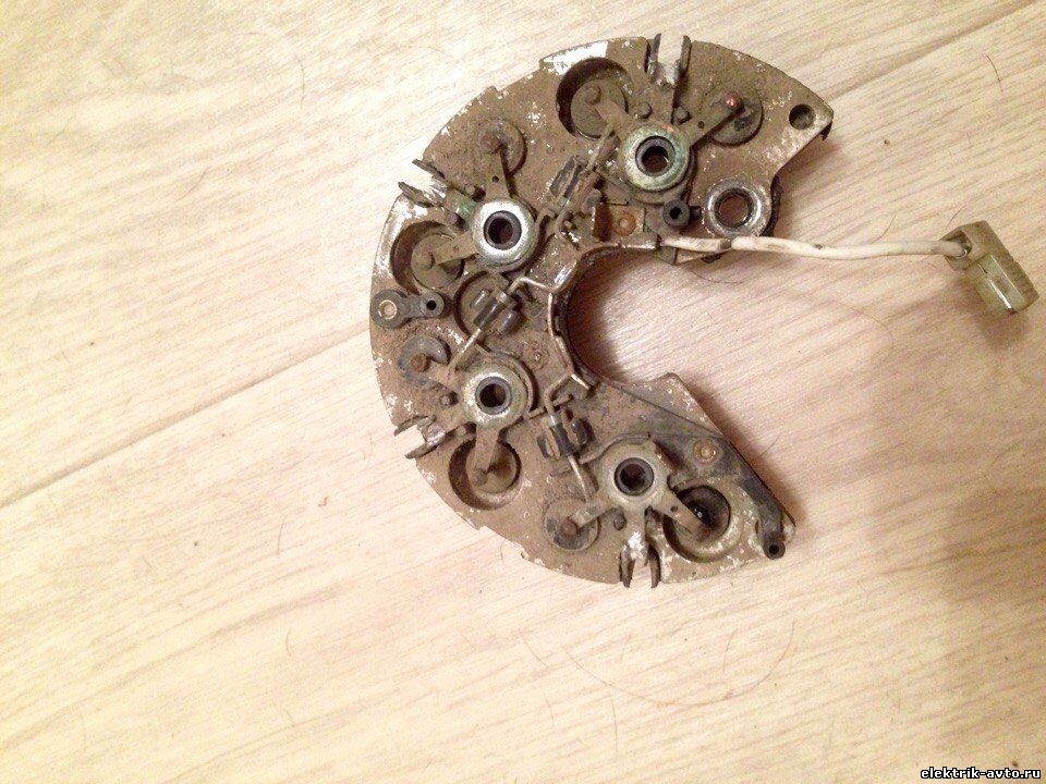

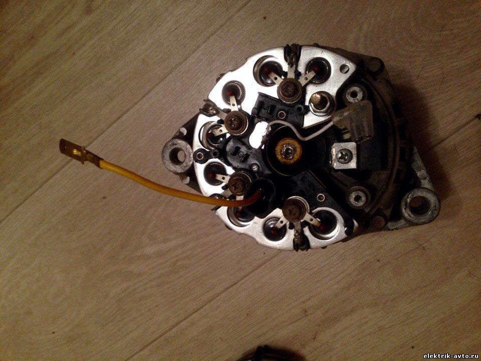

 прилагаю фотографии, первое фото на генераторе это от калины 1118 мост, второе фото это родной 2110 Только сейчас увидел что нету доп.диодов вообще, вообщем то товарищи спасайте,как заставить это работать,очень надо,товарищу генератор его вернуть надо)

 не понял какой родной какой стоял?Добавлено (10.11.2017, 18:31) --------------------------------------------- новый диодный мост на родной динаме стоит? Добавлено (10.11.2017, 18:32) --------------------------------------------- а родной отдельно ? с доп диодами? Добавлено (10.11.2017, 18:33) --------------------------------------------- смотрю там один диод у тебя подгоревший ? остальные целые?

 serjeo, который на генераторе стоит это новый не родной 1118,который отдельно (грязный) это старый родной Родной с доп диодами, не родной без доп диодов,уже припаян и установлен на генераторе

 понятно  как старый проверял?  как звонил?

 axeeffect27, впаивай диоды и будет тебе счастье!   диод для образца выпаяй и в магазин!

 serjeo, в старом видно что выгорел диод,даже не звонил его

 всего один ? остальные целые ?

 grabovski, доп диоды впаивать?Добавлено (10.11.2017, 18:48) --------------------------------------------- serjeo, сейчас прозвоню , мультиметром

 axeeffect27, епстетственно!

 я так понял вот эти не рабочие ?

 serjeo, 4 силовых, 3 доп диода рабочие

 доп диоды рабочие ? на фото как буд то лопнувший диод дополнительный точно целый ?
