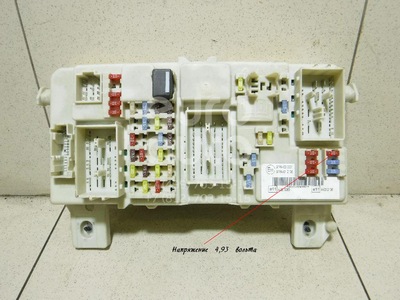

Добрый  день! Помогите  советом.  автомобиль Форд Фокус 2 (рест.) 2009 г.в.  сигнализация  Старлайн А91.  Проблема  выглядит  так: после  замены  проводов  в месте  сгиба (водительская)  изоляция провода повредилась, имелись короткое  замыкание. После  замены  провода  перестала  срабатывать с  брелка  сигнализации команда на  открытие, т.е. визуально  сработка  идет,  замок не  открывается. Со  штатного  брелка двери  и запираются и отпираются. Кроме  того перестали  включаться ПТФ, фонарь заднего  хода, парктроники.  При  замере  напряжения по  линии 30S  напряжение  составляет  5  вольт. Разводка  в  передней  двери выглядит  таким  образом:
вот  такое  подключение  к  центральному  замку. На  закрытие  появляется  напряжение  12  вольт на  короткое  время,  а на  закрытие напряжения  нет. На  предохранителе  F141  напряжение  составляет  4.94   вольт
возможно  ли  такое, если  я неверно  выполнил  подключение  т.е   поменял  провода местами  на   линии  открытия   в  водительской  двери? Машина  не  моя, проверить  смогу  через  день - два.

Четыре провода от сигналки, в разрыв основных ЦЗ.. А падение напряжения до 5 в может служить показателем перепутанных проводов, хотя когда заменялось напряжение на них никакого потенциала не было, так же и при включении кнопки открытия дверей с брелока. Доп реле я не нашёл, хотя по идее они должны быть, так как в сигналке имеются реле и по сути (карта - схема подключения) доп реле не ставится, поэтому и не искал релюшек. А91 подключается по 2 проводам через преды по 10 ампер. Может реально через реле подключено, потому и гасит напряжение? Возможен такой вариант?

Возможно перегорел один из предов (на управление замками) на сигнализации. На закрытие и открытие преды идут отдельно.Смотреть по косе сигналки.
