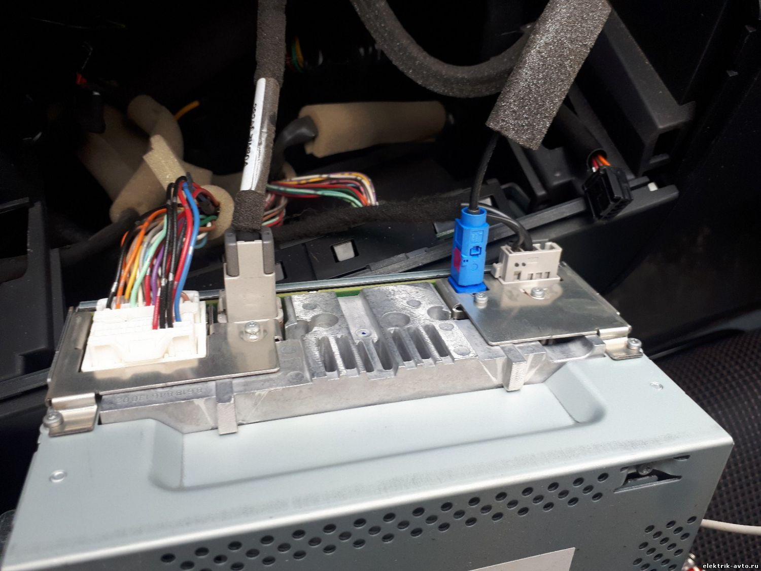

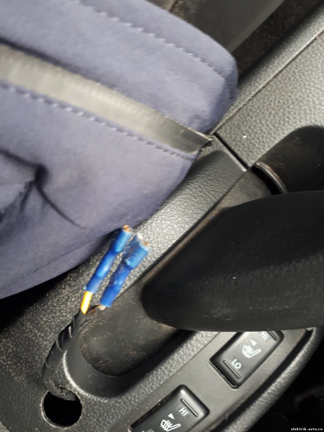

Добрый день. Отключал сабвуфер пару месяцев назад, сейчас снова подключил, но он не работает.
Померил мультиметром, проблема в кнопке выключения возле водителя. (на неё поступает всего 0.2 В) Куда она дальше подключена - не знаю. Достал магнитолу - но там ничего непонятно.
Собственно если кто знает, подскажите: 1) Куда кабель от кнопки (серый на фото) должен идти? 2) Какое на нём должно быть напряжение? 3) Возможные причины поломки? (Когда отключал, то отключал только провода непосредственно от сабвуфера)

Андрей, спасибо за ответ. Уже сам разобрался.
Сабвуфер установлен не колхозно, как это могло показаться на фотографиях (видимо я недостаточно подробно всё описал). На Саб идёт питание 12В напрямую от аккумулятора, через предохранитель. И соответственно от саба идёт минус на кузов. С этим проблем не было.
Проблема была с маленьким жёлтым проводком, который подсоединялся к Remote на сабе (на нём питания не было, и соответственно саб не работал). Этот проводок шёл от саба к кнопке включения возле водителя. А от кнопки включения отходил серый проводок внутрь машины. Думал что он идёт напрямую к магнитоле, но по факту он был подключён просто к прикуривателю (через предохранитель, который сгорел).
Вот собственно и всё. Разобрал центральную панель, поменял предохранитель, и теперь всё работает.
