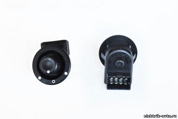

Всем привет, прошу помощи у профессионалов. На водительском сиденье с электро регулировками вышли из строя кнопки управления, в гараже был джойстик управления зеркалами. Возможно ли подключить его и управлять регулировками сиденья? Фото джойстика

Нет,нельзя,если у вас не стоит под сиденьем отдельный разгрузочный,релейный блок. Судя по джойстику у вас Француз или созданный французами Опель,так он слаботочный и рассчитан на управление напрямую но маленьких моторчиков на приводах зеркал,в сиденье стоят большие элекродвигатели,плюс ваш вес. Возможно его использовать только если собрать блок с четырьмя реле.
