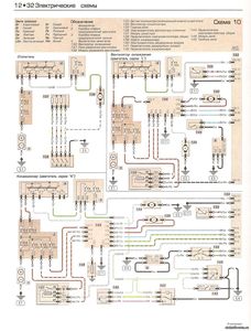

Всем доброго вечера! Подскажите,при отсутствии фреона в системе,если в разъём датчика давления хладагента вставить обманку из двух резисторов на 1 кОм, при включении кондиционера должна включиться электромуфта? Предохранители и реле рабочие,кнопка включения загорается,на датчик давления (3-ёх контактный) приходит 5В - питание, 5В - импульс, и масса (при снятом разъёме).Схемка имеется:
