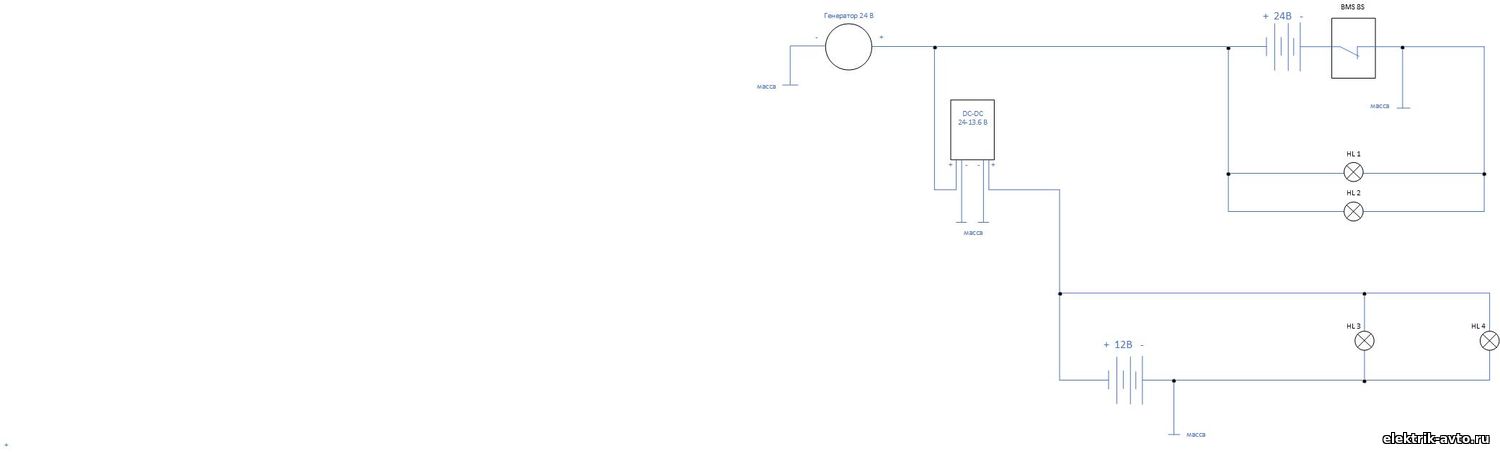

Здравствуйте! Ищу решение в построении комбинированной схемы питания самостроя. Вводные следующие: два АКБ 24 и 12 вольт. АКБ 24В Lifepo4 c BMS. АКБ 12 В свинцовый. От АКБ 24В питается сеть освещения и бытовых приборов. От АКБ 12В питается обвязка ДВС и приборной панели. Схема имеет общий минус и осуществляет одновременную зарядку обеих АКБ. При данной схеме построения сети, в момент отключения BMS в сети 24 В появляется питание 12 В. Необходимо найти решение в построении сети для корректной работы. Прошу помощи.
