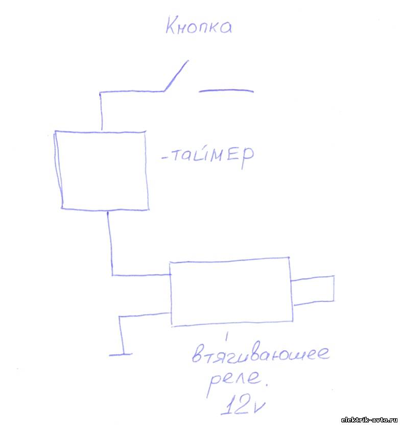

Добрый день. На Бычок хочу поставить турботаймер. В продаже ничего не нашел. Суть идеи в следующем. Берем втягивающее реле от стартера на 12 вольт, его сердечник соединяем с рычагом ТНВД. Таким образом при подаче напряжения на втягивающее реле сердечник втягивается и глушит двигатель. Загвоздка в том, что двигатель надо глушить не сразу, а через 2-3 минуты работы на ХХ. Т.е. цепь должна состоять из кнопки, некоего таймера и втягивающего реле. Водитель после окончания движения нажимает на кнопку - через 2-3-5 минут таймер дает команду на втягивающее реле - двигатель глушится - еще через 3-5 секунд можно снимать напряжение с втягивающего. Вопрос в таймере - может быть есть что-нибудь похожее в продаже, рассчитанное на 12 вольт? Т.е. нужно некое устройство, которое будет ждать 2-5 минут после нажатия кнопки, потом выдавать напряжение 12 вольт в течение 5-10 секунд, потом отключаться.
