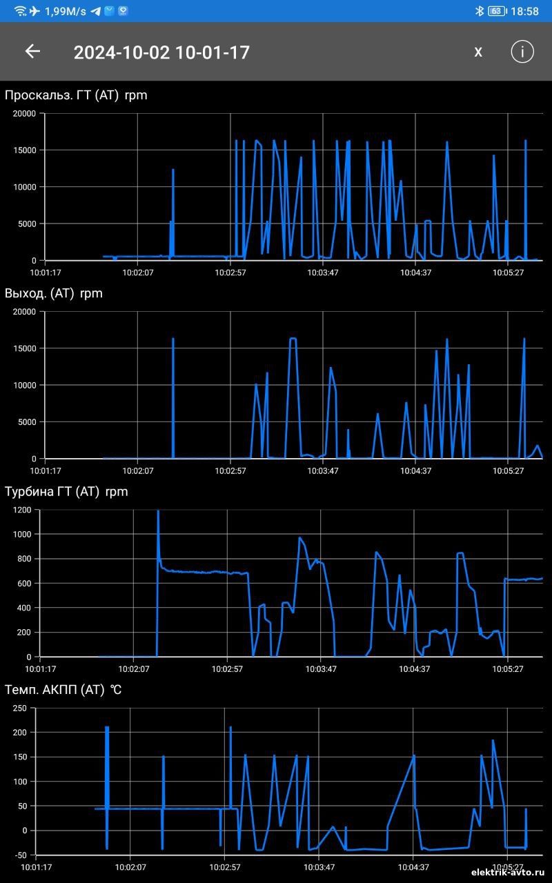

Приветствую всех! Нужна помощь человека, разбирающегося в электронике или того, кто сталкивался с такой проблемой. Надеюсь логически разобраться в ситуации вместе с вами. Повествование будет в хронологическом порядке.

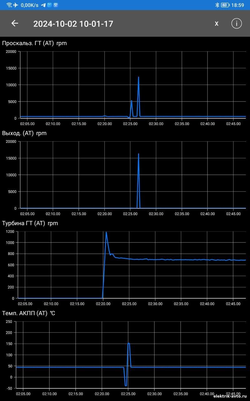

Скриншоты логов прилагаю.

Приезжаю на СТО к диагносту АКПП. Он подключает свою ELM и приложение на смартфоне. Едем, катаемся, он говорит, коробка работает нормально. Езди, пока не сломается. Приезжаю домой, покупаю приложение Car Scanner, подключаюсь к машине, начинаю записывать графики. Езжу до вечера. Вечером, анализируя графики, вижу пики и провалы на датчике вторичного вала АКПП. Звоню диагносту, рассказываю ему это, он говорит поменять датчик.
**29 сентября**

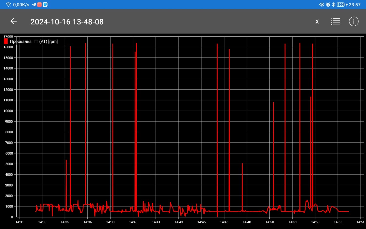

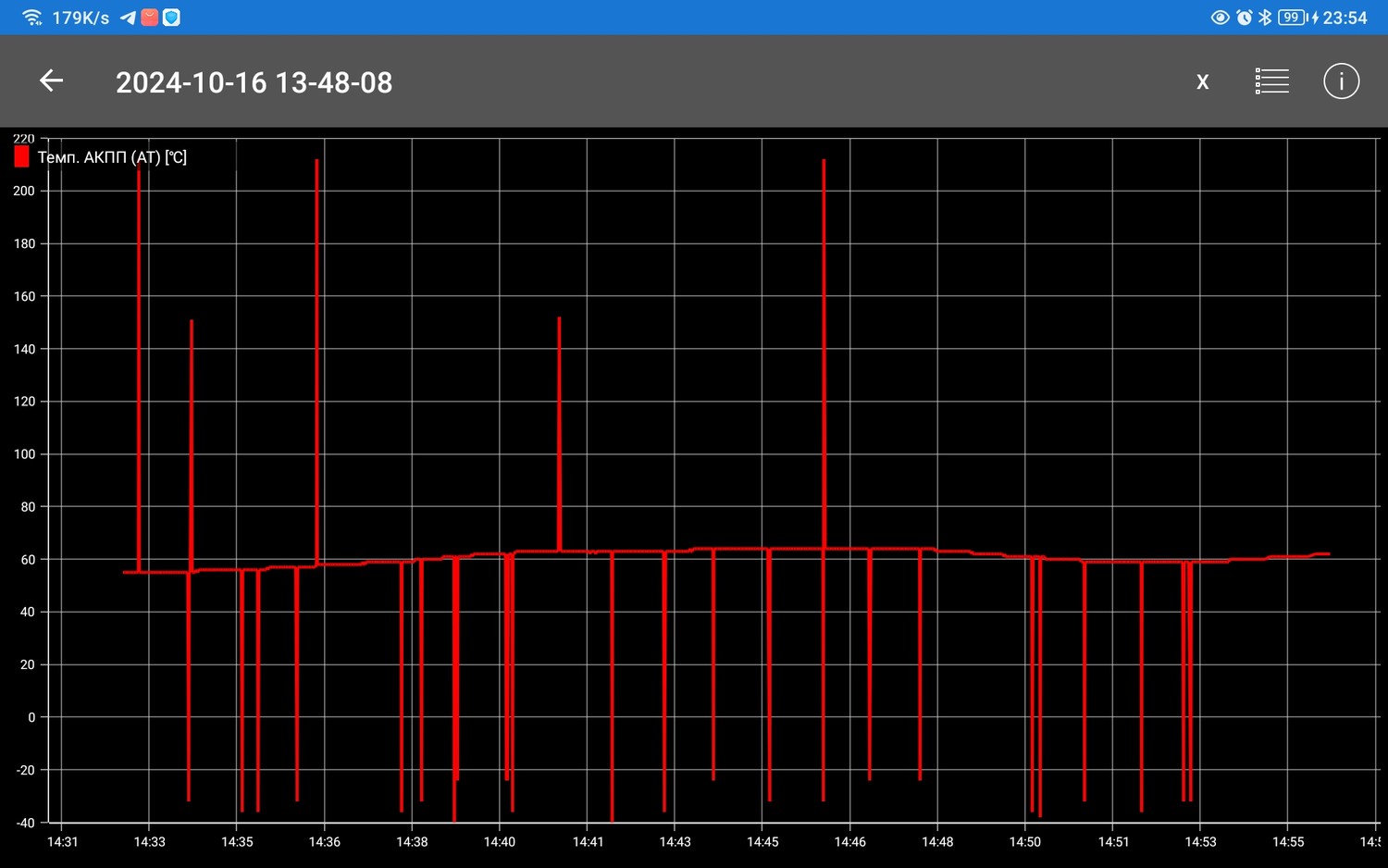

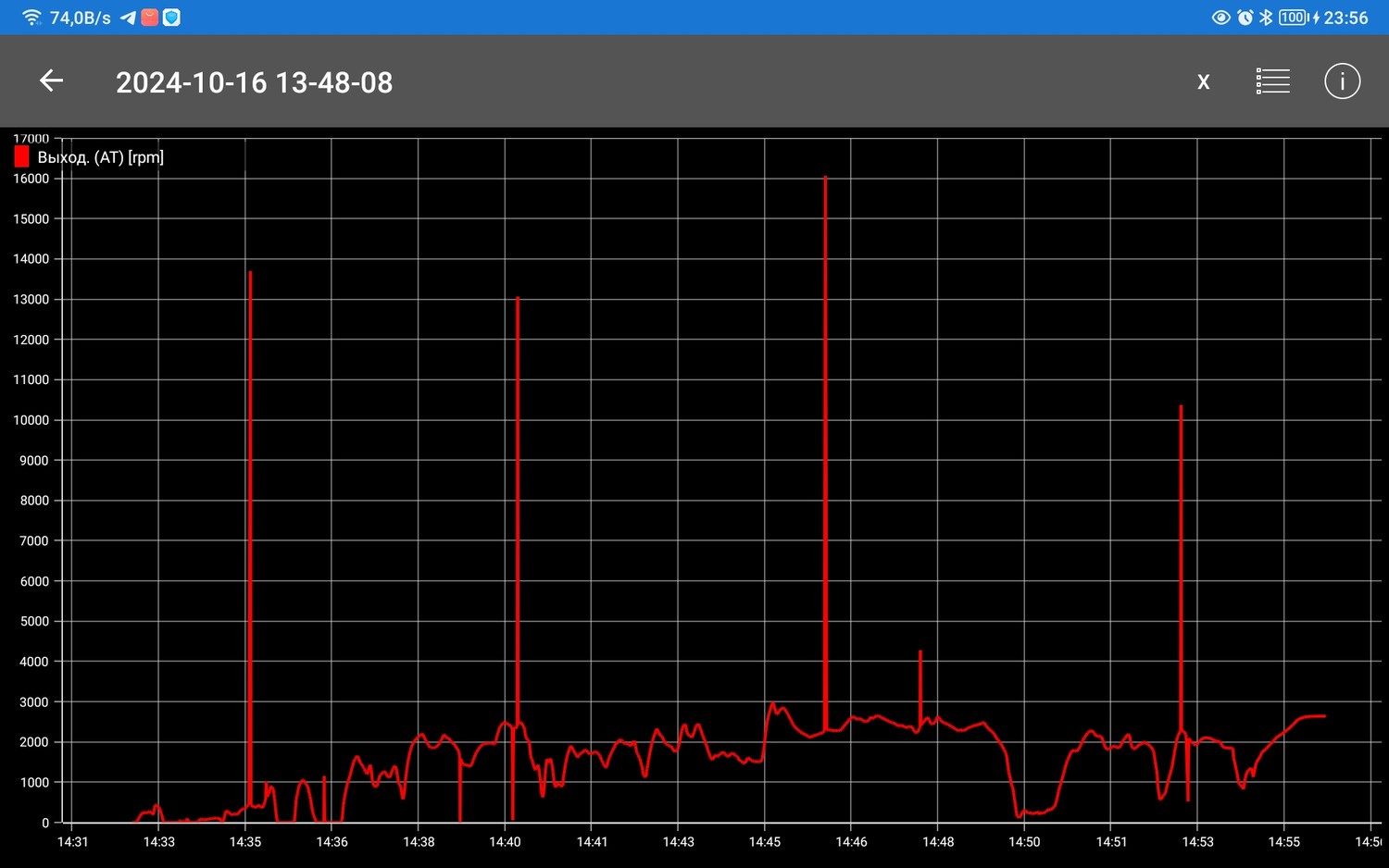

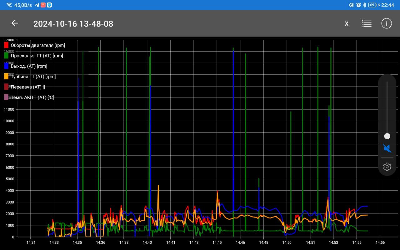

Предстоит дальняя поездка, 200 км. Еду в режиме дедушки, машина едет идеально, логи пишутся с ELM, расход топлива 10-11 литров на сотню. Приезжаю домой, анализирую логи этой длинной поездки. Вижу такие же пики на валу вторичного вала АКПП до 16000 оборотов в минуту, датчик температуры АКПП 240°C. Проскальзывание гидротрансформатора 16000 оборотов в минуту. Первичный вал АКПП 16000 оборотов в минуту. Еду в гараж, снимаю фильтры, корпус фильтра. Брызгаю контакты датчика вторичного вала и другие штекеры, до каких смог дотянуться, лавром для очистки контактов. Почистил не все. Еду домой, записываю логи только с датчика в коробке.
**1 октября**

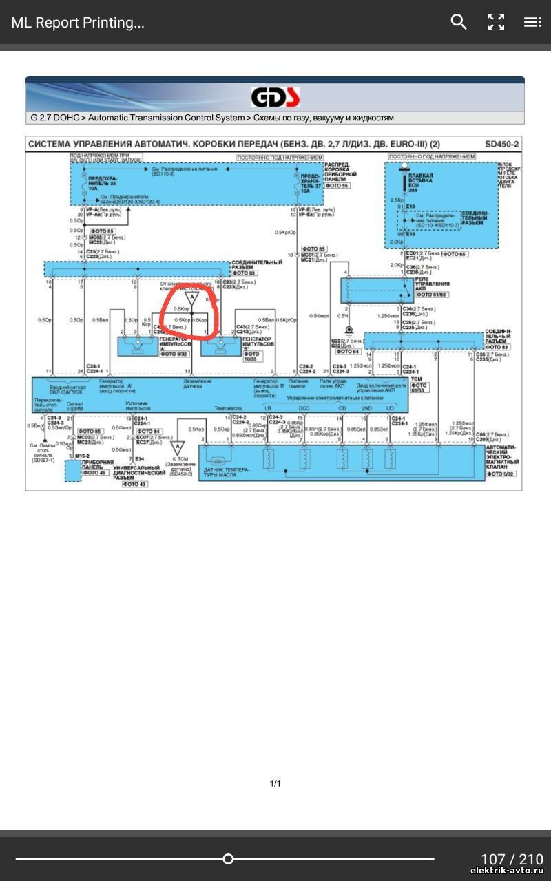

Анализирую графики только с этих датчиков. Вижу, что пики происходят в один момент, просто скорость ELM не позволяет анализировать их в режиме реального времени за доли секунды. Открываю электронную схему, у всех этих датчиков один общий заземляющий контакт. Проверяю крепление к массе. Контакт в отличном состоянии, ни окислов, ни ржавчины нет, болт затянут. Проверяю все клеммные колодки, идущие от АКПП к модулю, который находится под рулём водителя. Контакты в отличном состоянии. Записался на диагностику осциллографом на 7 октября.
Вдруг кто-то сталкивался с подобным или знает, в какую сторону копать, где посмотреть, что проверить, пожалуйста, очень вас прошу, помогите. Состояние такое, что хоть в петлю лезь. Купил машину за миллион и так попал.
