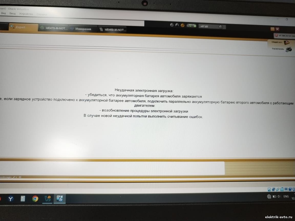

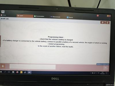

Доброго времени суток, камрады. Пригнали 207 пыжика на роботе. При попытке адаптировать трансмиссию вылетает ошибка(скрины приложены).
Испробованы были и относительно свежая 9.85 версия diagbox, и более старая - 7.83. По отдельности все операции с коробкой проводятся, с diagboxa можно прощелкать все предачи и положения актуатора.
Все манипуляции производятся "от розетки" на 12.5 вольтах, аккумулятор в BSI прописан правильно. Никто с подобным не сталкивался, в какую сторону копать?
