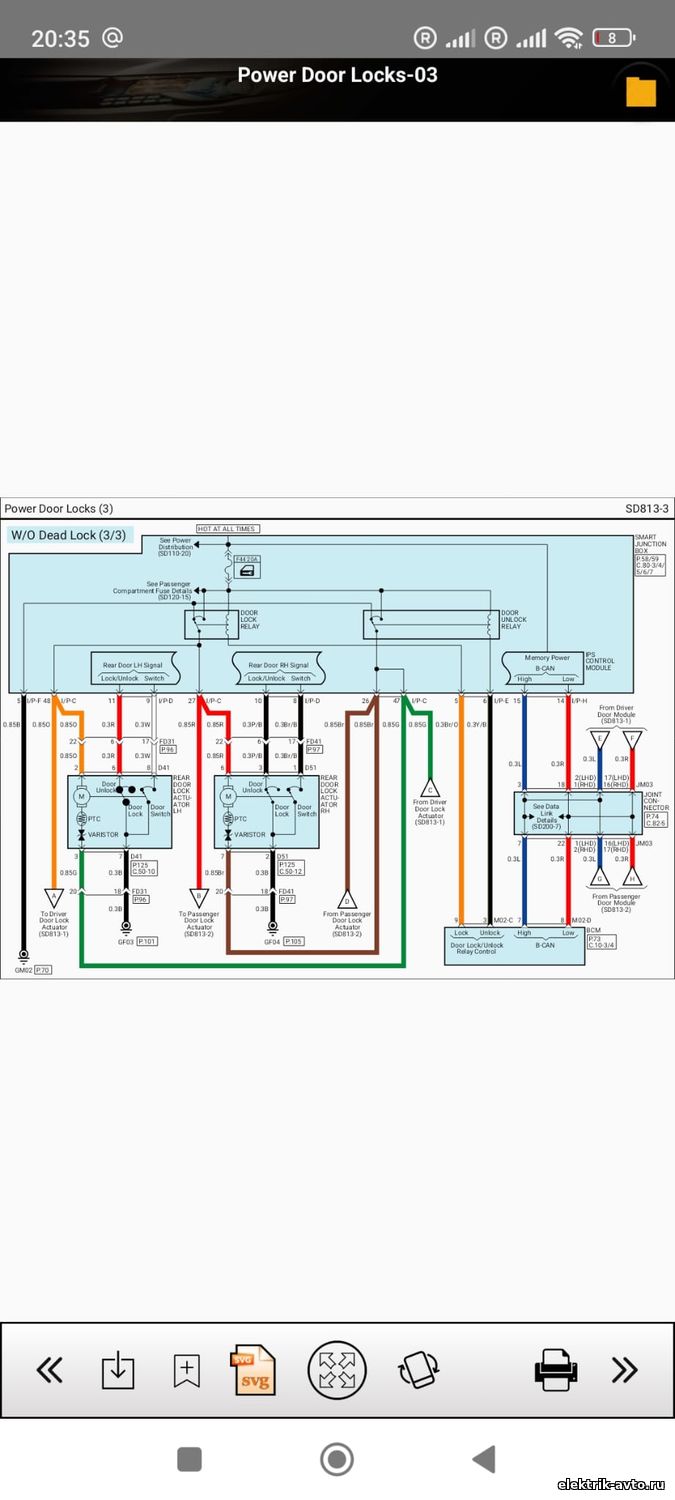

Здравствуйте,что имеем.Китайский электропривод установленный в авто.Дистанционо открыть можно три раза нажав кнопку открытия авто на штатном ключе,что крайне не удобно.Сейчас сигнальный провод на подъемник берёт сигнал с ц.з задней левой двери.Так же на штатном ключе есть кнопка при удержании которой снимается с охраны багажник и активируется кнопка открытия.На кнопку приходит минус.Вопрос как активировать подъемник .Я понимаю что можно поставить 5ти контактное реле найти +и активировать через приходящий минус.Но нужен кроткий сигнал .Какие есть идеи?
