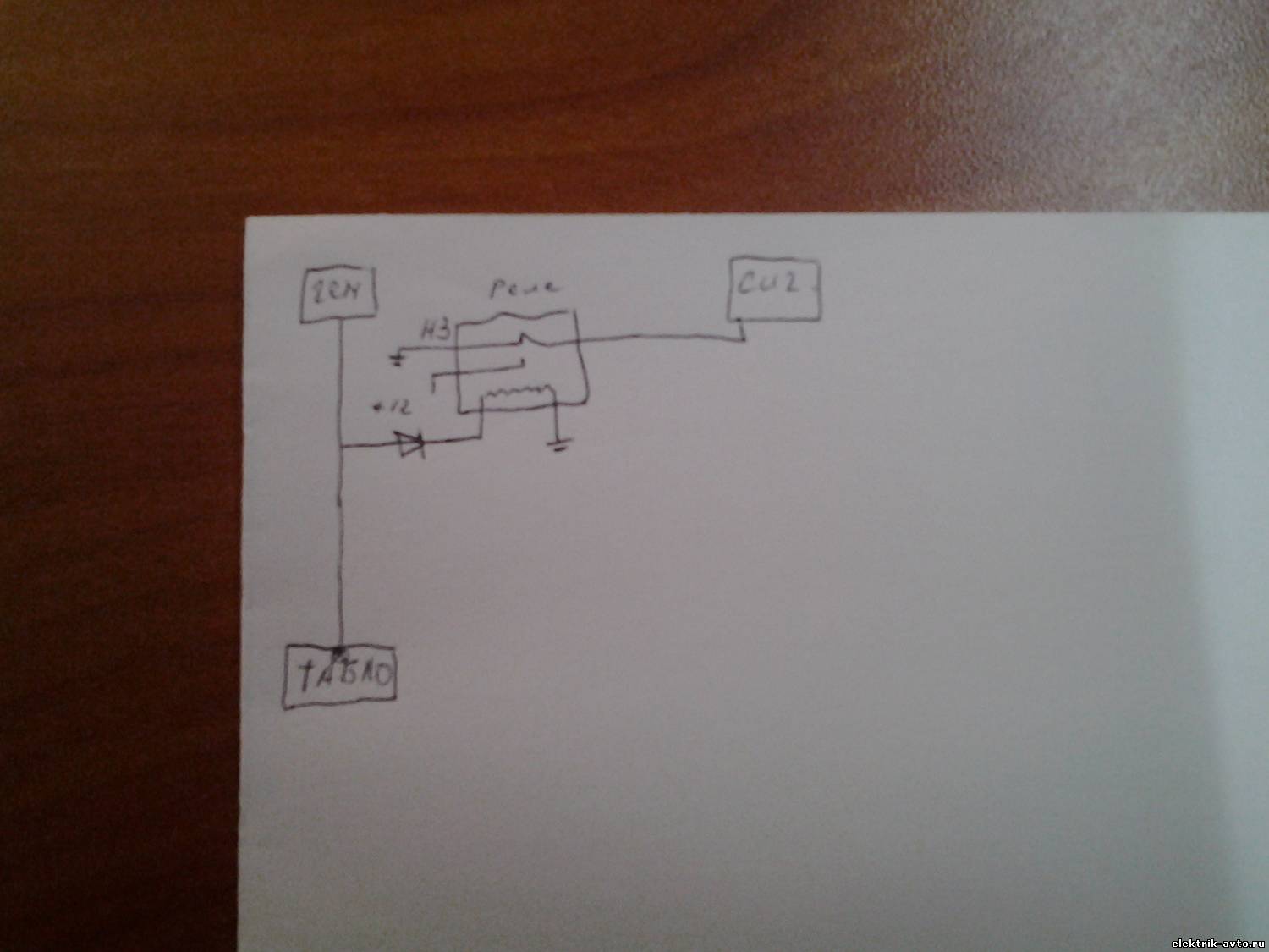

 С форсунками думаю не стоит шутить ( импульс идет с ЭБУ, замыкание сигналки, обратное напряжение во время работы двигателя, замыкание ЭБУ, беготня по магазинам, замена мозгов, прописка ключей, и тд, и тп). Любой плюс форсунок - равносильно плюсу после замка зажигания. Как вариант подключиться к генератору через реле.Добавлено (09.12.2012, 05:33)---------------------------------------------
 Схема
 05:33
 09.12.2012
 Схема
