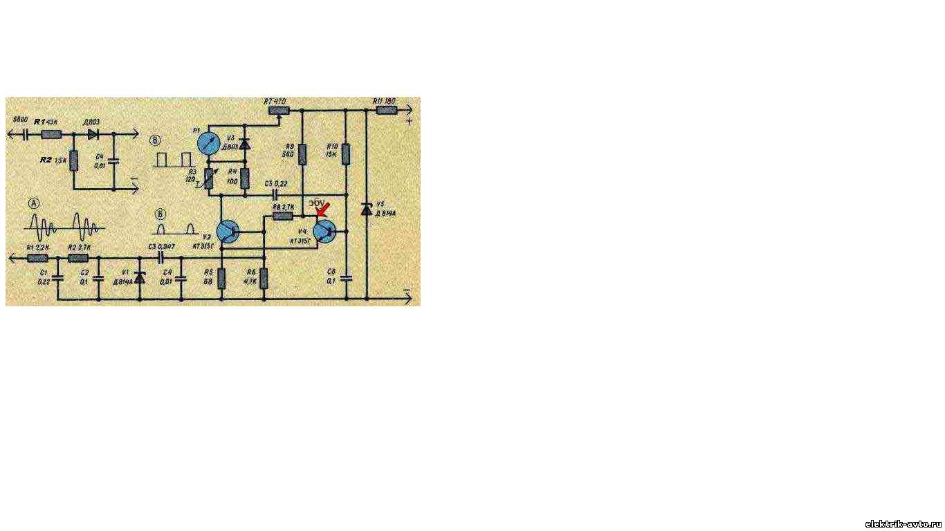

как переделать тахометр от 2106 на 2107i

Там всего три провода, плюс, минус, и сигнальный с катушки.Или нет?
тазик2106
да на тахометре.а с мозгов тож провод выходит ему сопротивления не хватает што надо сделать может занимался этим?

прямо к проводу от мазгов и подсоединяй

тазик2106, надо будет разобрать тахометр(тх193) wink , и обойти входной делитель, сам не пробовал.
(машина 07 инжектор?) Попробуй. wink
тазик2106
а по русски какой делитель?? на ваз 2106 поставлен мотор от ваз 2107i.тахометр хочу оставить от нее но кидая провод он не алё.дык какой делитель?????

схема внутри тахометра, обозначена точка подключения от контроллёра.
