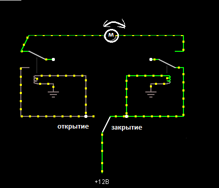

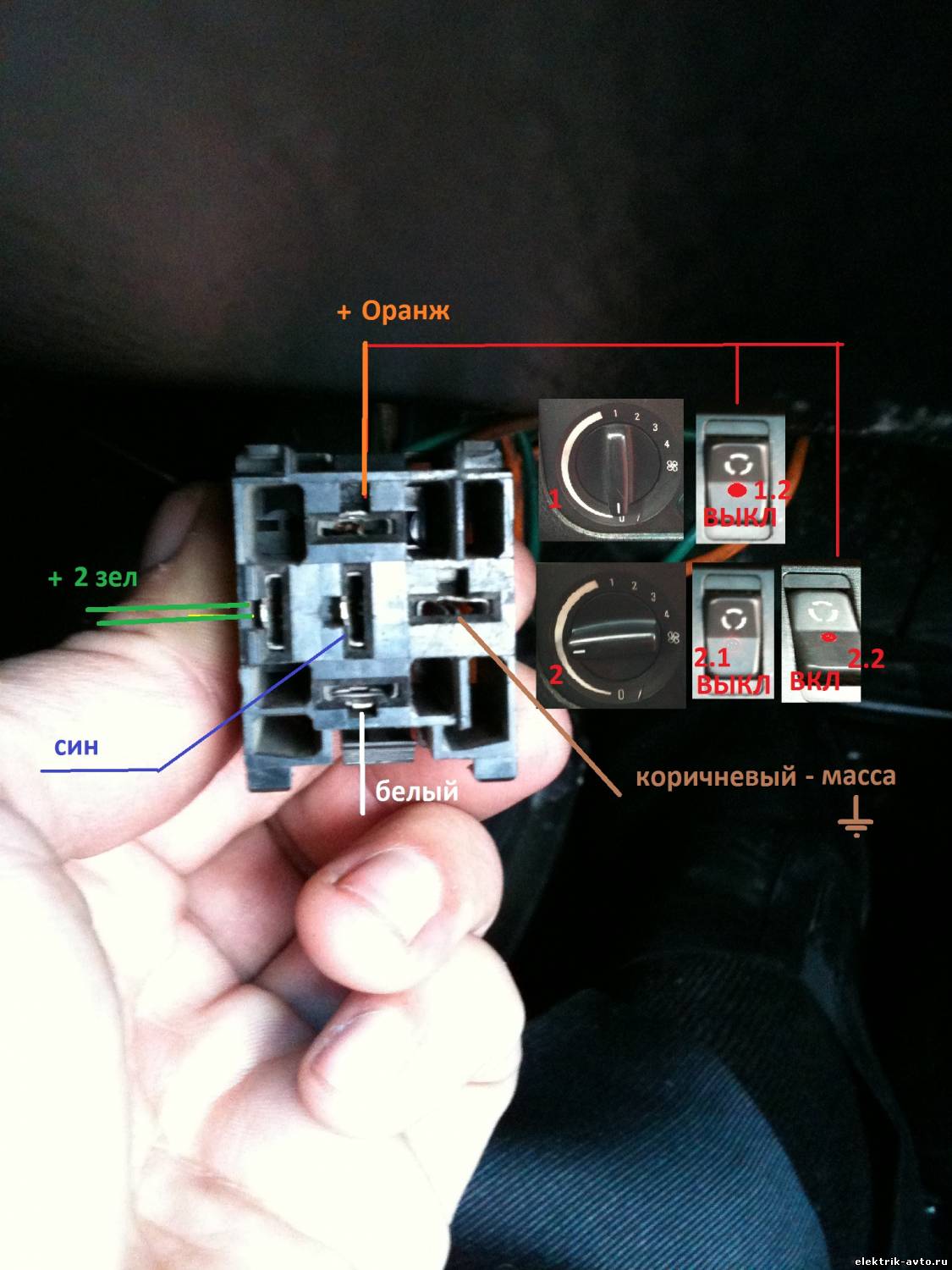

 Ребята помогите сам не электрик так для себя немного понимаю в релюшках нет Заслонки воздухозаборника были закрыты всё потело, открыл напрямую кинув провода на контакты теперь заслонки открыты, разобрался в том что нет реле, какое реле нужно? в принципе можно и аналог только перекинуть провода и подключить чтоб всё работало, напряжение пускал на синий и белый провод в одной полярности открываются в другой закрываются. На рисунке показано в каких положения поступает напряжение на оранжевый, зелёный это вентилятор печки. Нужна схема реле если кому не трудно нарисуйте схему. Или номер самого реле. BMW e36 м40 1993

 импульс задержки можна увеличить подбором конденсаторв на плате управы увеличивая емкость

 ясно, а если через два реле сделать по такому принципу будет работать? и поставить конденсатор правильно я понимаю только куда конденсатор нужно поставить?

 РЕЛЕ ПОМЕНЬШЕ И ВДАННОМ ПАДКЛЮЧИТЬ ПАРА ЛЕЛЬНО ОБМОТКИ РЕЛЕ Е МКОСТЬ НАДО БОЛЬШУЮ ПОРЯДКА 50000 МКФ.НО ЛУТЬШЕ НАЙДИ БЛОК УПРАВЫ Ц\З СХЕМА ТАЖЕ НО УПРАВЛЯЕТСЯ ЧЕРЕЗ ТРАНЗИСТОР ПОЭТОМУ ЕМКОСТЬ НА ДО МЕНЬШЕ
