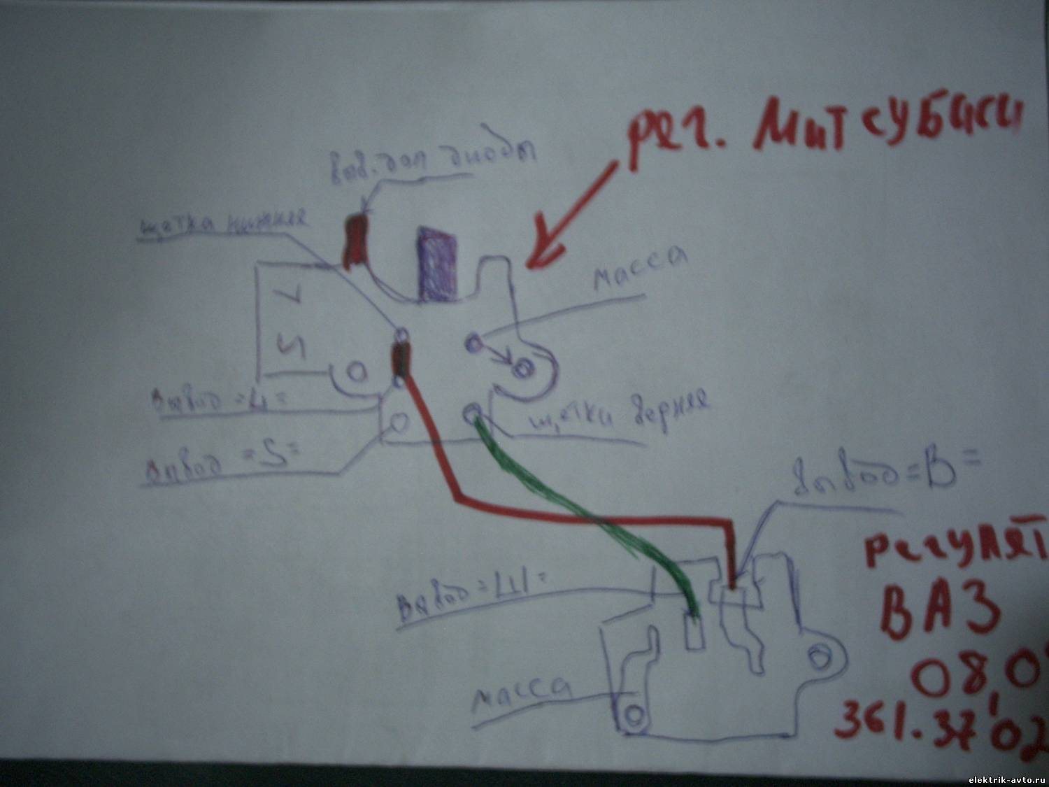

помогите! кто знает как поставить вазовский регулятор на генератор митсубиси от мазды 626.если можно схемку.

Выведи два провода со щеток, один к выводу “Ш“ регулятора, второй на корпус.

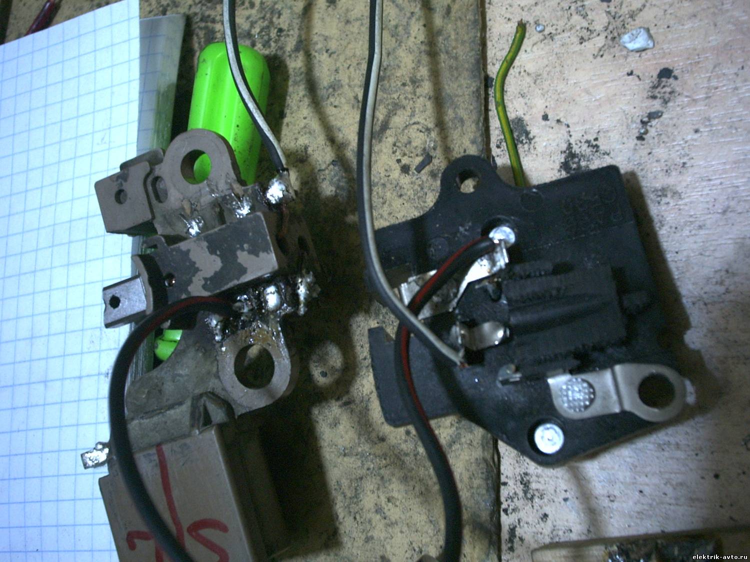

вот так пойдёт.будет ли работать?

и вот схемка

кто знает подскажите схема соединения правильнае.я знаю что ставят выносной регулятор,но тогда лампа контроля зарядки не работает,а я хочу чтоб работала.регулято от ВАЗ 09.

Выносной проще и надежнее, с девяточным проблеммы будут, а лампу коннтроля на любой вывод обмотки статора.

всем спасибо. разобрался.
