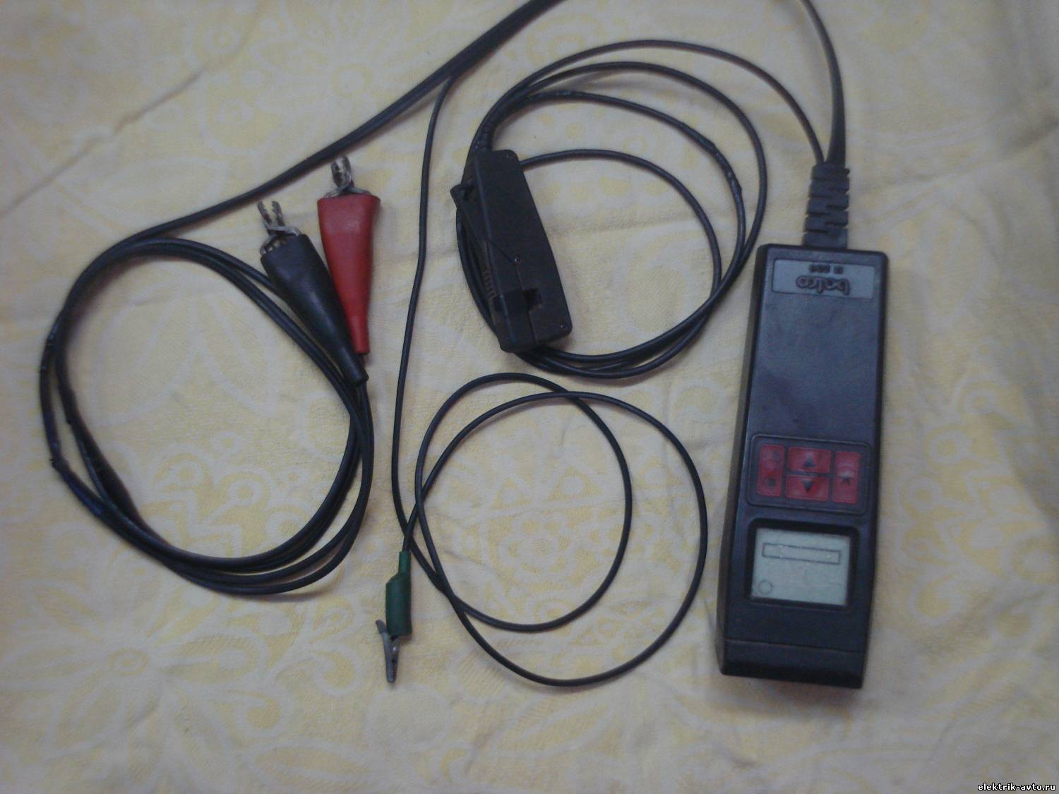

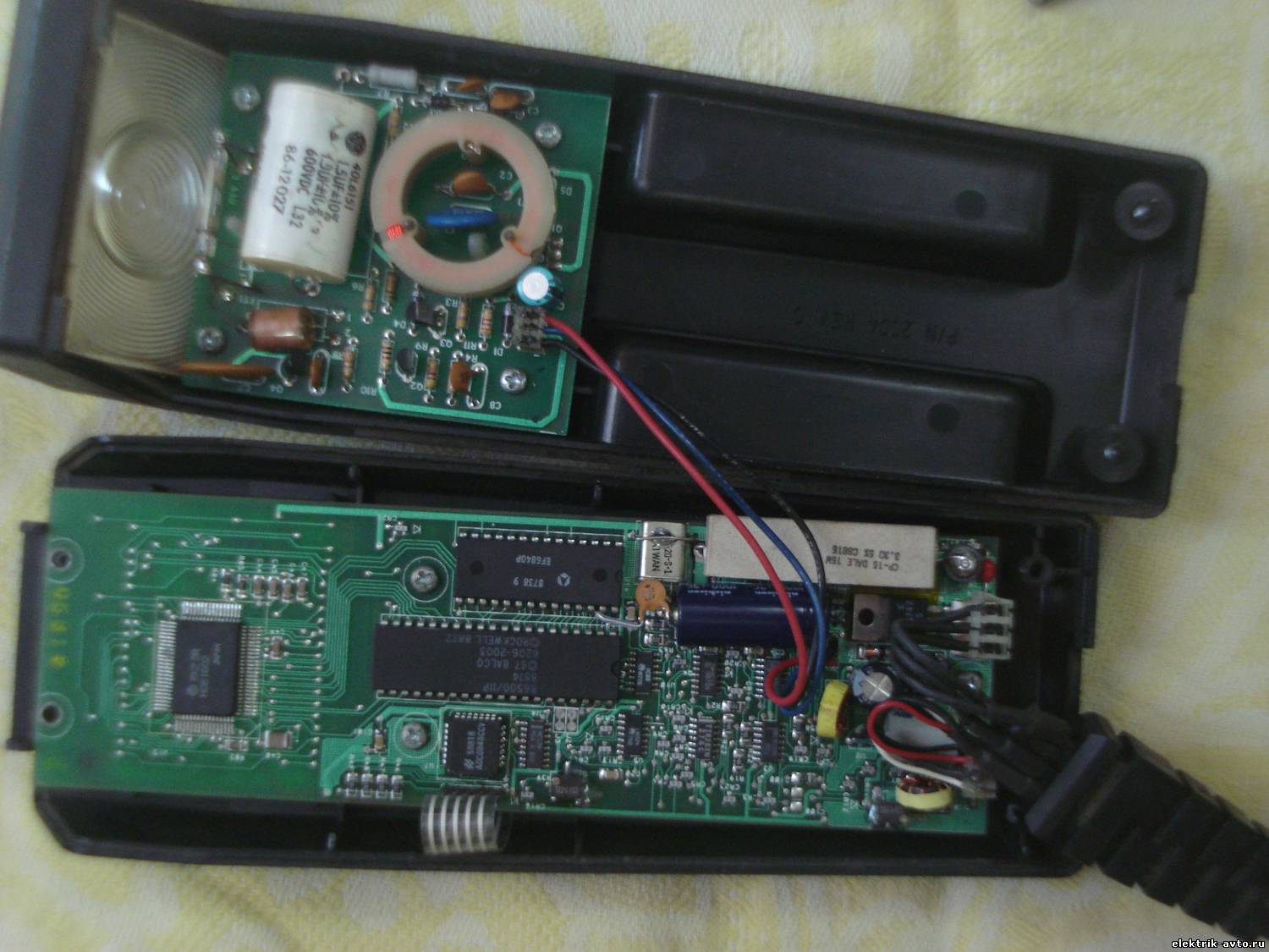

У меня горе-сломался сканер.Хороший импортный с жидкокристаллическим мультидисплеем.Правда ему лет 20,а может и больше.Кто-то скажет хлам,но он мне дорог как память.Шучу конечно,просто классный аппарат для работы с карбюраторными авто,инжектора тоже можно.В общем диагностика и настройка системы зажигания.Короче агрегат перестал видеть высоковольтные клещи.Провода целые,вскрытие и осмотр платы ни чего не дал,т.е.все девственно чисто.Может есть инфа на эту тему?Имя больного"balco M 200".

963040, выложи фото больного аппарата и клещи, познакомиться, любопытно. Только клещи не работают?

963040, спасибо за фото, а в клещах вроде стоит катушка индуктивности. Ты её тоже проверил?

Да звонится как к.з..

963040, напряжение проверь на датчике (на катушке), и кз в омах сколько?

Напряжения нет.Сопротивление 0,0 Ом.Сотые мой тестер не видит.

963040, клещи проверить предлагаю примерно так;отключаешь провода от катушки в клещах и подключашь к датчику коленвала(например2110 или к другим авто, где удобно), ну если импульсы увидет сканер-вывод-клещи.Ну, а если импульсов нет, значит входной каскад на сканере.Способы ещё есть, но надо генератор и другие приборы.Удачи!
