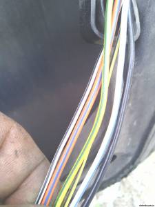

Здравствуйте Уважаемые Господа! Проблема в следущем: Поставил себе Старлайн А61 Все подключил остался ц.з и машина на приколе уже 3-й день. Подскажите как он подключается?
20:31
07.11.2013
saratoga83, в жгуте водительской двери.. ц.з работает по плюсу закр.-бело/черный, откр.-желто/фиолетовый.. но навсякий случай проверь все прозвоночкой.

Как то очень странно. а не по минусу? Тож на форуме сказали??
20:33
08.11.2013
saratoga83, а что тебе странного?что ц.з не может управляться по положительному сигналу? я тебе написал там по плюсу расцветку проводов дал.ты просто возми прозвонку и проверь вот и все.

Пробовал не они, Пишут что на мондео после 97 года управление отрицательное что куда мне подключать????
14:35
09.11.2013
saratoga83, тогда смотри с правой стороны за бардачком управление по минусу есть провода:чёрный с оранжевым – закрыть без ловушки; чёрный с зелёным – открыть без ловушки;чёрный с синим – закрыть ловушку;чёрный с белым – открыть ловушку....все это по минусу.тока опять же проверь мою информацию прозвонкой

Спасибо за консультацию, все подключил. Управление по минусу. компостировал мозг правый замок и блок комфорта. Все беды из-за них

ЦЗ: чёр/зел провод (зелёный разьём), чёр/ор провод (серый разьём) за бардачком по минусу.
