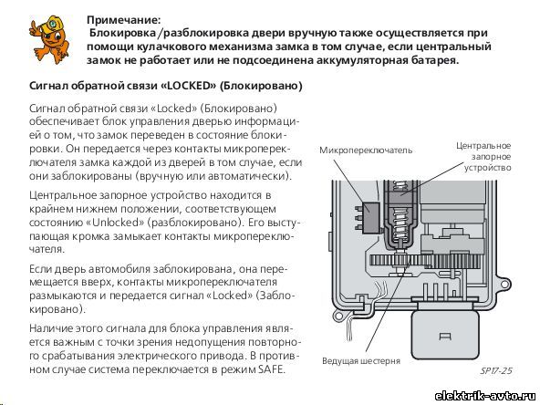

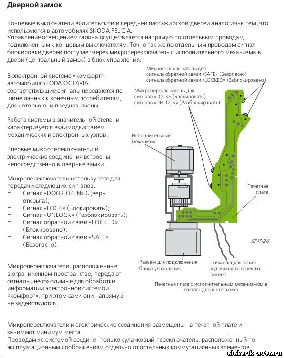

andru6Дата: Пятница, 17.04.2015, 14:24 | Сообщение # 2
Сообщений: 202
Миним.выплата 100р.
Репутация: 7
Статус: Offline
Цитата kolobok161rus ()
сперва замыкается, а через мгновение отмыкается
если под "замыкается-отмыкается" понимать - "блокируется-разблокируется"...
В модуле замка двери проверьте исправность концевиков (4 шт.) и дорожек печатного монтажа, идущих к ним от контактов разъема блока.

kolobok161rus, вот эти микрики:
Прикрепления: 4032941.jpg(92.2 Kb) · 0844449.jpg(62.1 Kb)
