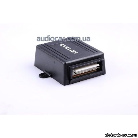

Все сделал. Как я поступил. Докупил вот такое реле за 100 грн и всё заработало.

Это не реле,это модуль управления Актуаторами,ваш так называемый фантом,это фантом качества,левое изделие,на будущее не закупайте изделия из китая продающиеся у вас,уже не раз обжигался,и с центральными замками,с доводчиками стекол,сигнализациями и др. электричеством. Как миннимум провода в паспорте подключения не совпадают с проводами на фишках,а иногда вообще нет заявленных функций. Взял за правило,гарантию на изделия где есть в паспорте другой язык кроме английского или русского(никак не вместе) не ставить, или ставить но с ограничением гарантии,не работают они.Ищите только оригинал от Корейского производителя.

Спасибо. Только на фото циклон, а я купил конвой. Как в пословице: Тот же х@й, только в другой руке.
