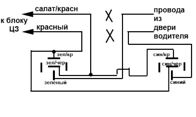

привет всем колеги и гости форума. вопрос таков скоро приедит данное авто на установку сигнализации с запуском. сигналка именно по аналогу надо ставить.( желание клиента. я так понимаю не хочет платить больше за сигу с каном. ) так вот. я года три назад ставил на такую. интерисует подключение ц.з. я когда ставил в то время нашол только по силе в разрез ставил. больше на данное авто неприходилось ставить. вот скоро приедит. хотелось бы знать может кто знает еще какой неть вариант подключения ц.з. на данное авто. может куда подпаяться. просто инфы в нете нет. а лишние релюшки я нестароник вешать. так что жду кто чем поможет. ну а если нет то как говориться по старой по накатаной  smile
Не помню но лез в дверь и вел провода точно.Если кнопка активации ЦЗ стоит на вод. блоке управления стеклоподьемниками,тогда от туда,если конечно не найдешь за кик. панелью.

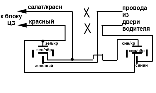

Есть еще схемка перекидки ЦЗ как на Тойоте Пассо,но не помню КАК ТАМ НА Сиде,если при закрытии/открытии потенциал остается на линии ЦЗ.
Прикрепления: 3286652.gif (7.5 Kb)
спасибо андрей. погляжу. ну пока время есть может еще кто что отпишет. самое главное что легко смогу поставить постарому методу.
