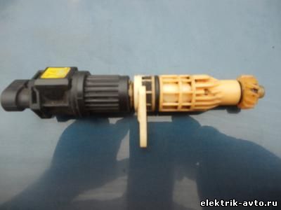

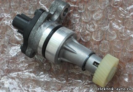

про 2,8 им.метр первый раз слышу,хотя гении от автомобилепрома творят многое,ИМХО есть смысл снять сам датчик с новой коробки и сравнить со старым с тем что на АКПП,и какая меж ними разница,может в червяке(шестерне)привода зубьев меньше или еще что. Ну во первых. Старой коробки нет как и самого датчика. Атдал мастеру на запчасти.
Старой коробки с датчиком уже нет. Смотрел в инете они совершенно разные. А по импульсы мне один товарищ написал, как я и говорил. Просто у нас в регионе нет электриков, кто может решить такую проблему. Вот приходится самому решать эти проблему. этона механику в сборе с шестерней
. этот на автомат. Постораюсь найти такую же лачетти и проверить свой датчик. Буду благодарен за советы.
