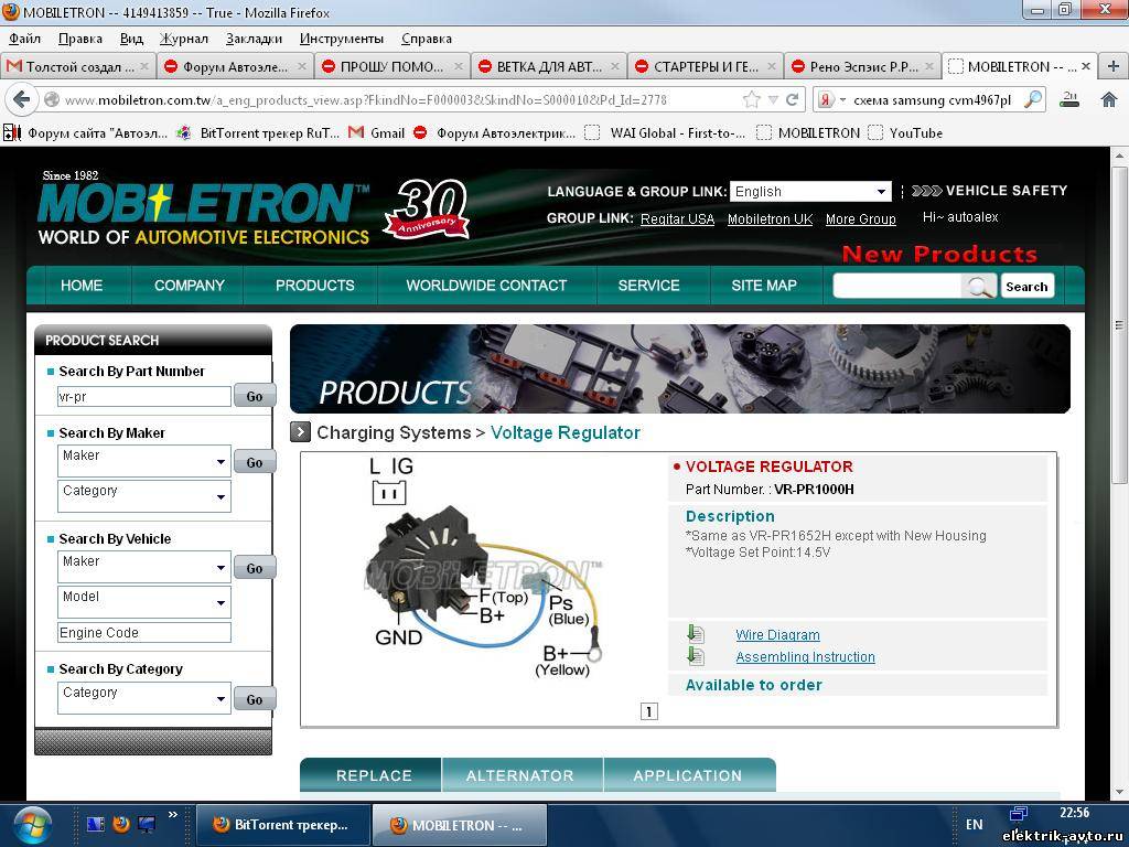

Год кучерявыи,меняли 3!!! шоколадки,горит постоянно лампа генератора,вопрос про выводы реле регулятора,имеем 2 мамки одну широкую другую узкую,на узкую поступает +12 вольт от зажигания на другую сигнал лампы(где-то там в приборке инвертирует),обычно на кл-ме возбуждения при работе гены появляется"+",при отсутствии щеток,неработающем двигателе,обрыве якоря,диодов "-",соответственно лампа на приборке горит или тухнет.
Тут еще на это реле идет с мостов гены 2 провода желтыи и синии,я долго не ковырялся,у клиента еще масло не горело короче сделал а он начал быковать там одного у него небыло другого  (я полез и появилось я соеденил обрыв с датчика масла) я ему и говорю хорошо счас сделаем (обрезал как было)и масло у него стало как и до меня неработать.Говорю надо ген снимать проверять якорь,мосты,кольца,а он у меня уже три электрика копалось и не сделали,ЧТО ПОЛОМАНО СКАЖИ нет?значет х...ты электрик(да пошел он).Подозреваю что реле считывает эталоное  напряжение на гене,и дает сигнал гаснуть или гореть лампе.До этого попатались подобные гены там провод с приборки соеденяли с датчиком масла,завел и погасла лампа,сначала я фигел потом перестал обращать внимание,может и сдесь так было да из за обрыва провода с датчика масла все пропало?короче цирк клиента я отослал но мысль осталась.

Реле такое
Прикрепления: 1671469.jpg (144.6 Kb)

Оно,а принцип связи с приборкои?Почему даже без контакта лампа горит,ключ в приборке,как воплощено,но спасибо полюбому большое(L лампа,IG зажигание).

рад был помочь. На этом реле лампа ( ИНАКТИВНА), гаснет при появлении на кл. " L " плюса.

О.К.приедет адекватныи клиент буду воевать,может ключ на 14 вольт присобачу или реле регулятор спецом для лампы смастырю из запасов,чтоб загоралась при 12 и гасла при 14 вольтах,зарядка по факту есть,заинтересовало,ковырнусь,были реношки с подобнои проблемои,отработаю технику и.....Р.Р.дорого да и роднои дорого и не помогает,есть тема для меня пытливого.
