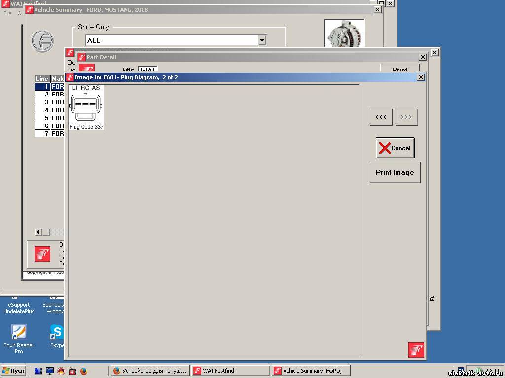

Цитата (Гость) Можно как-то поставить диагноз по таким симптомам? Можно если Вы прочитаете внимательно. У Вас генератор управляется от ЭБУ двигателя ( vehicle PCM ). Фишка трех пиновая, см . прилож. LI- выход, обеспечивает обратную связь; RC- ШИМ-сигнал с ЭБУ для управления генератором; AS - " + " с замка зажигания. Первое - чистить разъем. Особое внимание обратить на заделку проводов в клеммам в ответной части ( МАМЫ) Второе - проверяете падение напряжения между СВИНЦОВЫМ ШТЫРЕМ АКБ " + " и выводом AS. Пишите результаты. Жду
