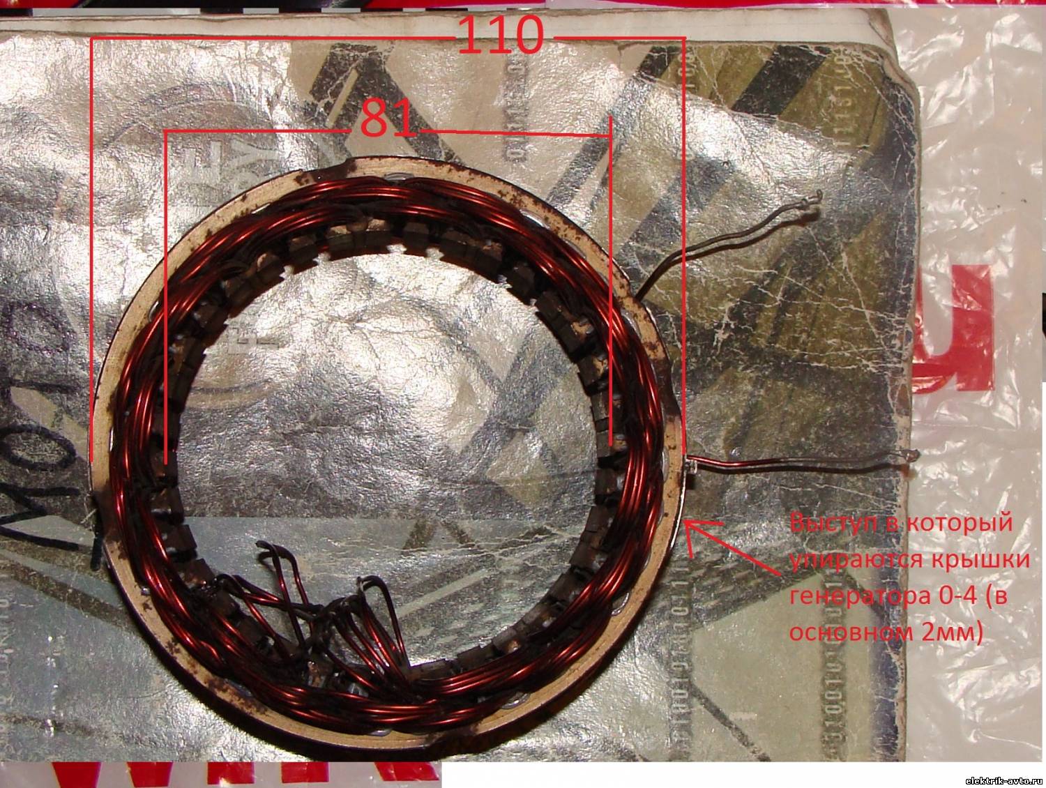

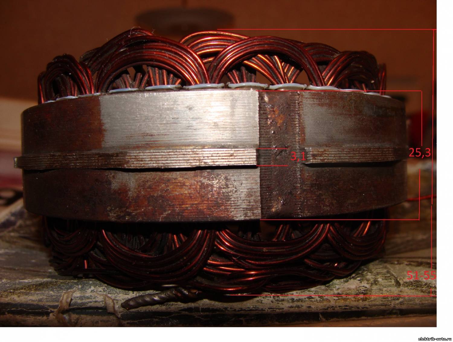

Приветствую вас форумчане!
У меня возникла надобность в ремонте генератора на своем урале(мото) этот генератор 14.3771 производства ныне канувшего влету завода АТЭ-1, во многом конструктивно аналогичен другим генераторам АТЭ устанавливающимся на отечественный автопром. На конкретно моем генераторе сгорела обмотка статора. Завод АТЭ-1 давно ничего не выпускает соответственно и нового статора не найти... Теперь у меня есть два варианта:
1. Перемотать обмотку статроа - пыльное занятие, но как крайний вариант можно.
2. Найти замену статору подходящую с минимальными доработками.
В этой теме я предлагаю собирать информацию по статорам генераторов их размерам, о возможности их взаимозаменяеемости.
В моем понимании если у статоров будут оинаковые внутренний диаметр и высота (вунутренних полюсов) - то статор можно считать взамиозаменяемым ( снаружи можно проточить если потребуется.
