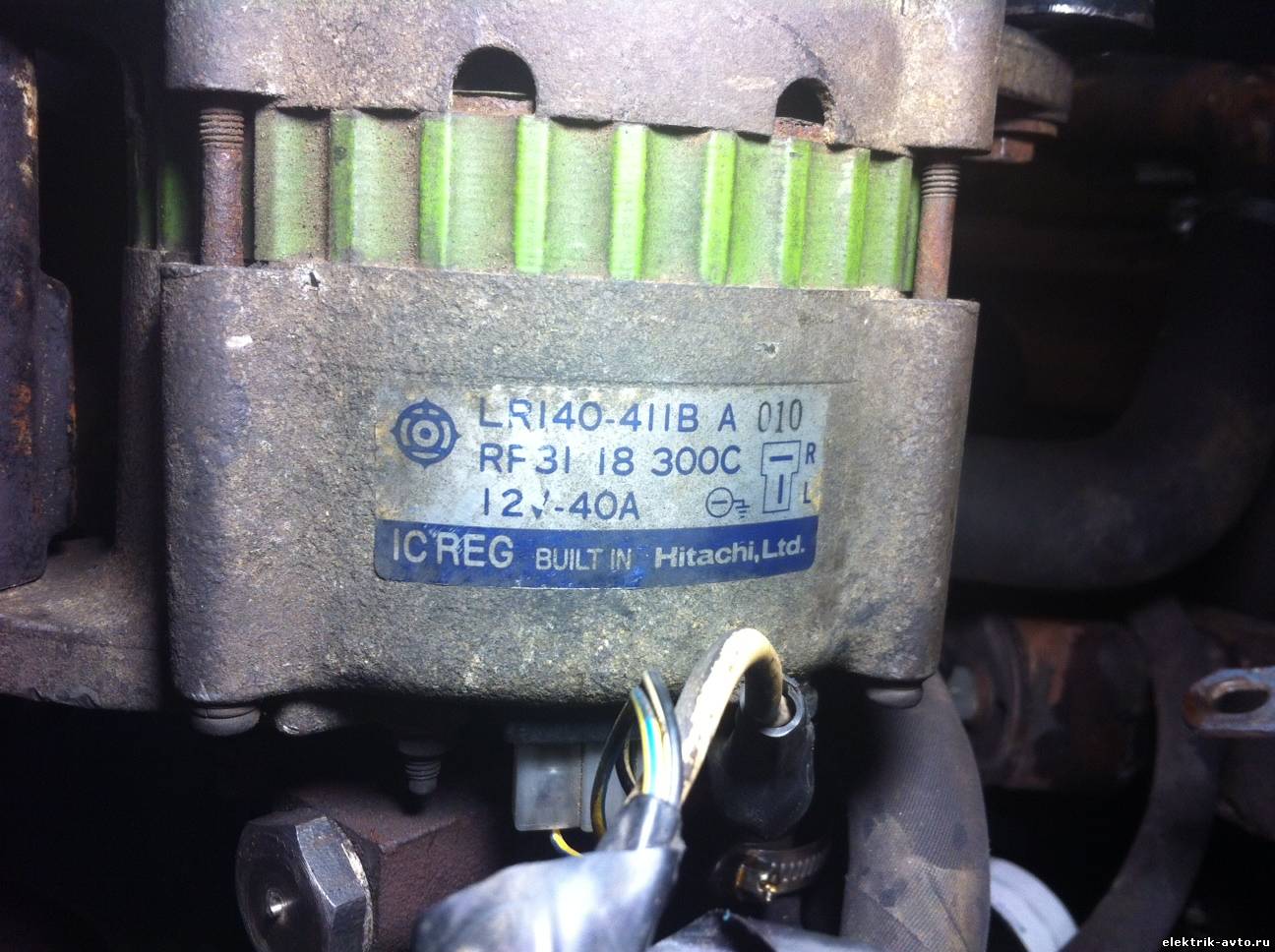

 На атомобиль уаз установлен двигатель от mazda на нем стоит генератор Hitachi LR140-411B (полная маркировка на фото) имеются два вывода L и R. L цепляем на лампу, при подключении R к плюсу ничего не происходит, при подключении к минусу идет возбуждение но неконтролируемый заряд. Обшарил весь инет нигде про это генератор не написано.   Сообщение отредактировал Denitro - Понедельник, 24.03.2014, 07:36 |

 Используи обычное жигулевское реле-регулятор,то которое невстраевомое 2 вывода 1(15 кл.)с зажигания а второи вывод(непомню число )собственно на гену ну и массу(Р.Р.) на корпус. Может выти.А второи вывод гены наверное выход фазы на тахометр если движок дизель.

 Подключите только лампу L, терминал R не подключайте
