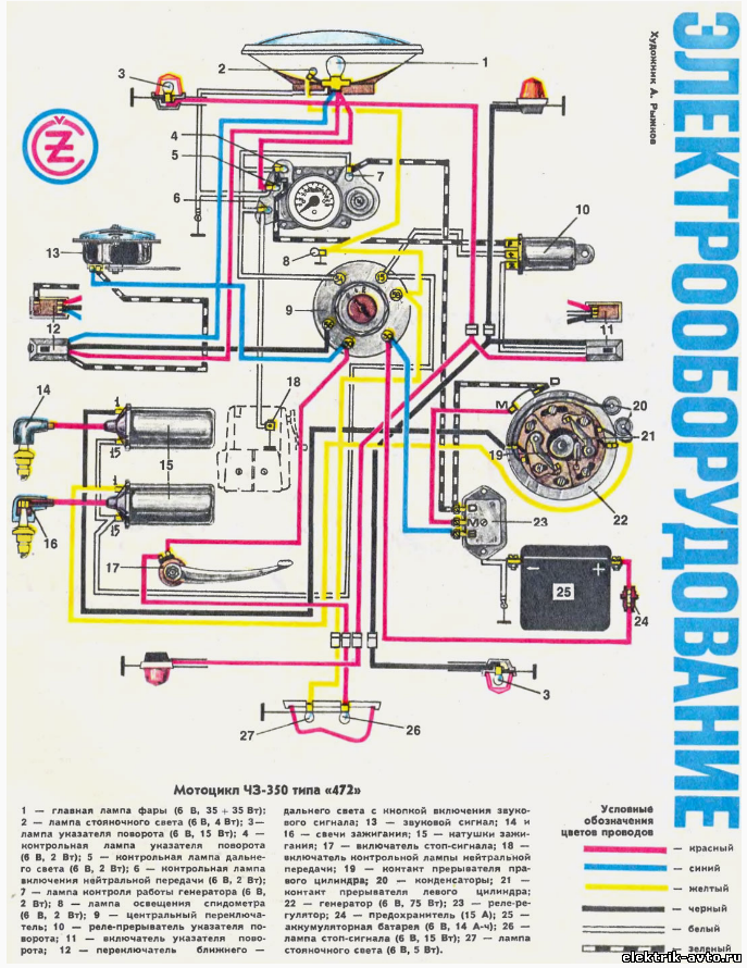

всем привет.не могу понять как подключается генератор на чезет 350 6в.короче-нужна схема генератора и схема его подключения к р.р. заранее благодарен.

Лови

это конечно спасибо.я по этой бумажке и ориентировался.но беда в том что творится в самом генераторе.хочется понять его принцып зарядки и сделать аналог.аналог р.р. как обмотки соединяются. я с таким видом генератора не встречался.

Поищи устройство генератора ЯВА 350. Они с ЧеЗет одинаковые.
