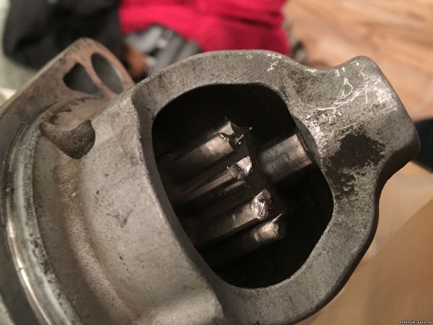

Всем привет! Проблема со стартером, автомобиль хонда аккорд cl9 2003год. При ключе на старт бедикс не попадает в зубчетое зацепление маховика. 3ий стартер умер, венец перевернули, зубья целые. Сказали проблема в электрике. Подскажите что и где ковырять? Еще проблемка, машина периодически не видит ключ. Может вся проблема в замке зажигания или сигнализации? Спасибо.

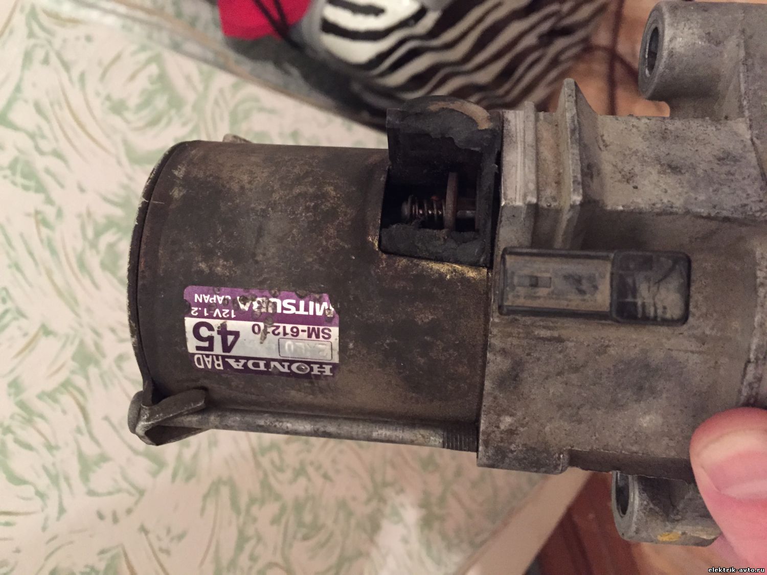

Цитата Fire (  ) Подробнее опишите как "не попадает в зацепление" (жужит, трещит, молчит, ломает зубья.....) такое впечатление, что бендикс выходит не полностью и начинает крутится, и звук что на зуб не попал. не треск, не жужанее. на фото то что получается после снятия. до этого снимал стартер, который не попадал в зацепление, проверил его подключая аккумулятор на прямую, всё работает, бендикс выскакивает и крутится. А позавчера вообще клемма сгорела, на фото видно. До этого просто отказывалось работать втягивающие.Добавлено (13.11.2014, 15:18) ---------------------------------------------

Бендикс убит в усмерть. Представляю что с венцом маховика (маховик забиватся не повсему кругу а только в определенных местах в 4х точках) думаю придется менять все. +проверить после пуска снимается ли напряжение с втягивающего (малая клемма). Втулка КПП не ваш случай.
