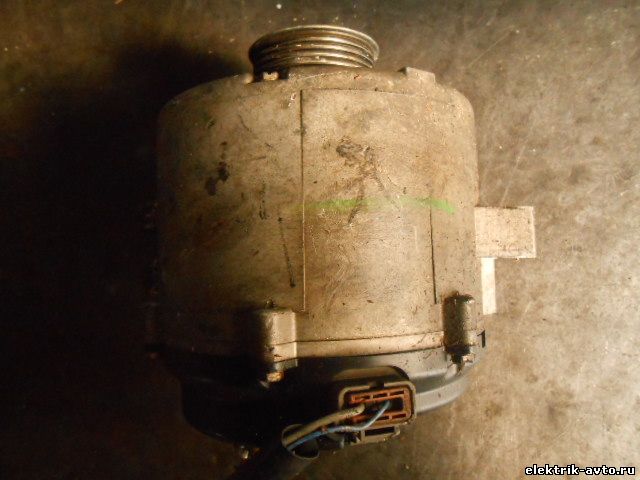

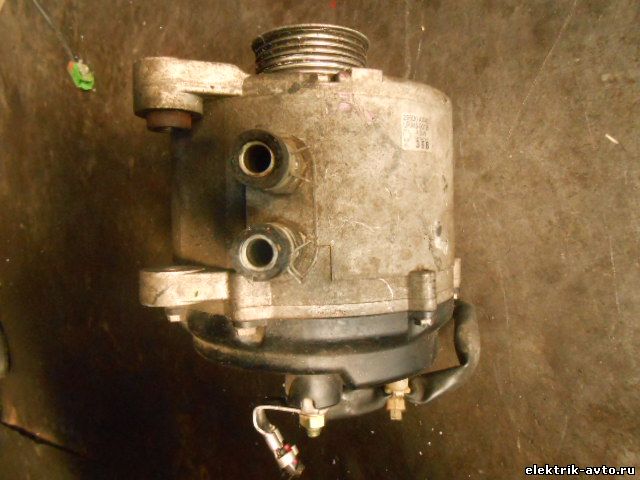

Добрый день. Прошу совета. Искал мощный генератор на машину, предложили купить мега-генератор на 4,5 киловатта. Ещё и с водяным охлаждением. Насторожило то, что установлен он был на Ниссан Марч. Это праворукая Ниссан Микра. Погуглил и выяснил, что это вспомогательный генератор для системы полного привода. На двигателе стоит генератор, на заднем мосту - электродвигатель. Всё это хозяйство управляется внешним блоком. Нашел описание системы на английском, там указано, что напряжение в системе изменяется в пределах 0-50 В. Моих школьных познаний в физике хватило, чтобы прикинуть 4,5кВт/50В = 90А максимального тока. Не так уж много. Вопрос: возможно ли найти документацию по этому генератору? - возможно ли приладить к нему внешнее реле-регулятор и использовать его в качестве основного генератора? Какая при этом получится его мощность? Спасибо

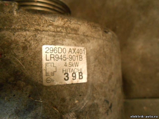

По гене нет инфы, да и не нужно. Достаточно этикетки на самой гене. Подсоедените вместо АКБ домашнюю сеть 220 и увидете резуьтат. СГОРИТ В МАШИНЕ все лампы передних и задних габаритов и все что есть в промежутке между ними, может даже сидения.
mixa-semenyak
Сообщений: 8
04:52
23.11.2014
А что можно понять по этой этикетке? Нет, правда? Там напряжение не написано. И что за схемка с четырьмя буквами?
13:23
23.11.2014
Найдите несколько отличий. что не понятно? Ваш гена первые две строчки модель, номер 4,5 киловат Производитель рабочее напряжение 39 вольт схемка подключения (распин регулятора напряжения) Подключение массы на корпус.

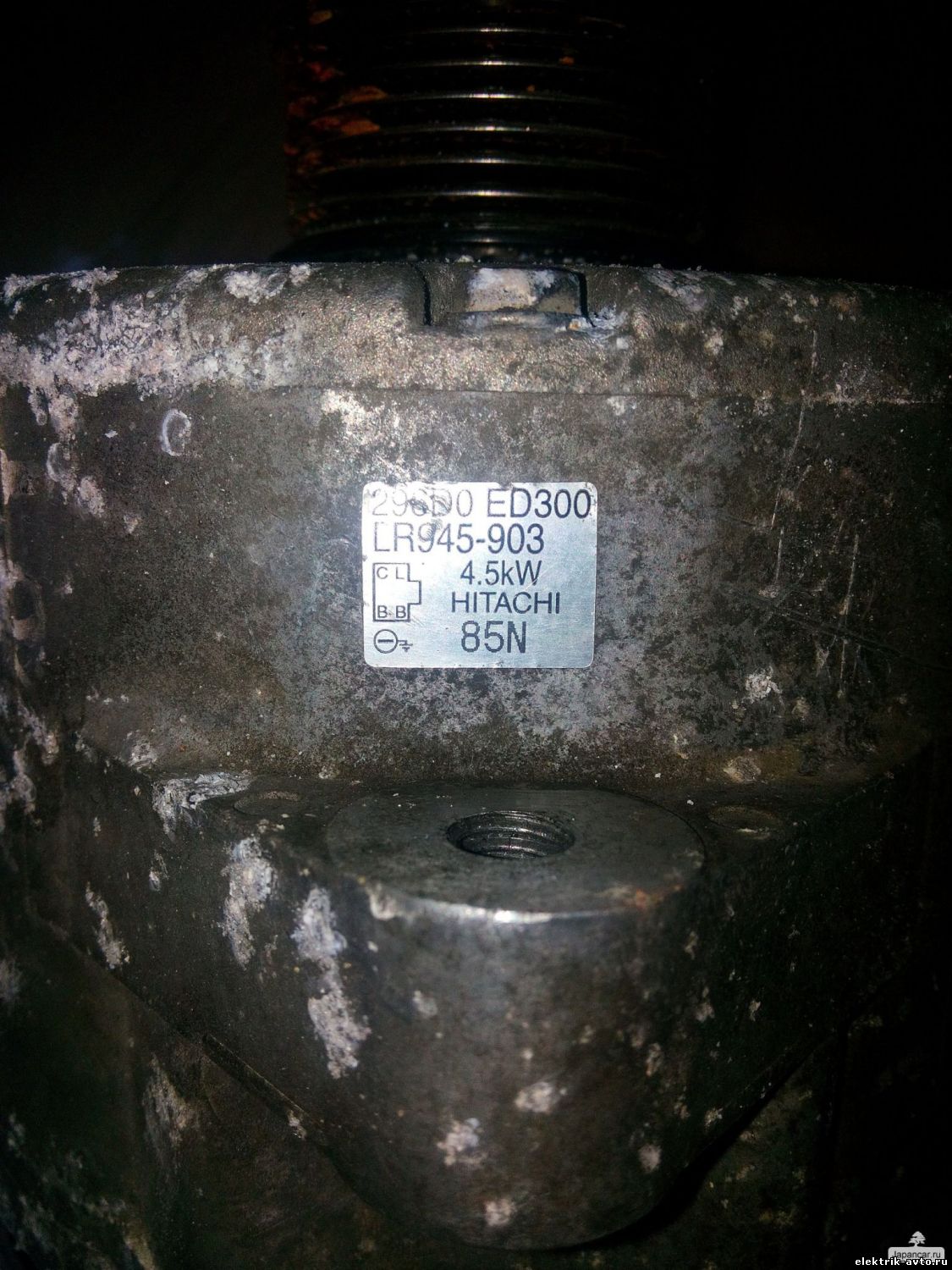

Цитата Fire (  ) рабочее напряжение 39 вольт А на этом генераторе
следуя вашей логике рабочее напряжение 85 вольт?
mixa-semenyak
Сообщений: 8
16:00
23.11.2014
а тут, очевидно, 54? Когда на генераторе написан ток - мне это понятно. А на большинстве праворуких этого не пишут. Я хотел бы подробно в этом генераторе разобраться. Если можете подсказать - с удовольствием выслушаю.

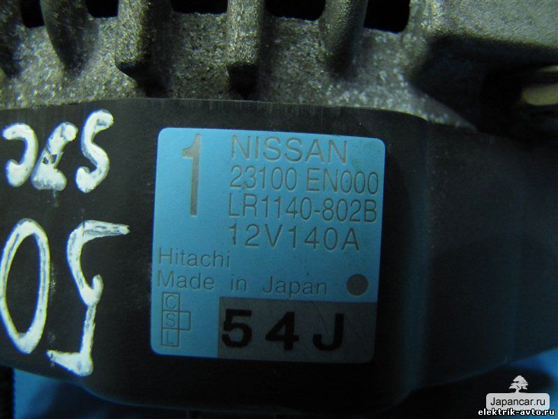

Вот этот пойдет он 12 вольт и мощность хорошая 140 ампер.
