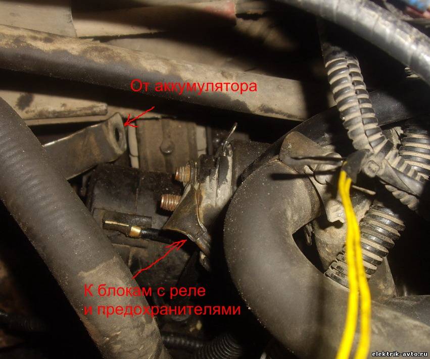

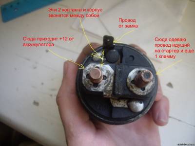

Товарищи помогите по стартеру , сломал всю голову. Автомобиль рено-19, стартер Valeo . Оторвался один из 4-х магнитов которые вокруг якоря . Все приклеил, подключаю к аккумулятору напрямую. Все работает . Ставлю на машину- втягивающее стартера греется как утюг и никакой реакции на ключ . Такое ощущение что замыкает. Новое втягиваещее у нас купить негде, а стартер менять в сборе смысла нету, он вроде как работает.Или может подключил неверно. Привожу фото того что и как подключал и что и как звонится . Может есть какие мысли?

ты перепутал вывода.пустой болт-к акб.болт с пластиной(под пайку)-к стартеру

Так на массу по моему вообще провода нету, она с двигателя приходит через корпус . Вот кстати как оно висело до снятия Вроде так же и подключаю Может точно перепутал но как он тогда вообще работал

провод акб и провод от блока предов и реле-на один болт(без пластины)-он на фот о справа.а провод со щеток стартера на болт с пластиной(он с лева)

Quote (виктор) провод акб и провод от блока предов и реле-на один болт(без пластины)-он на фот о справа.а провод со щеток стартера на болт с пластиной(он с лева)
это точно ? завтра попробую так подключить, реле не погорят?

это провод питания реле и предов-проверь

Всем привет!Всё верно:пустой болт-от АКБ,а болт с пластиной(вывод удерживающей обмотки втягивающего)-на стартер.У меня на Мегане была такая же история,я магниты на поксипол прилепил.А ДВС проворачивается?Был случай:генератор заклинило,стартер снятый крутил,а на месте-грелся.УДАЧИ!

Ребята сегодня попробовал как советовали , прогресс есть а толку нет ! Стартер хотя бы не греется но и на ключ реакции никакой ! Может плюс от аккума и реле нужно на разные концы вещать ? Какие мысли ?

поставь на нейтралку.и перемкни отверткой болт с 2проводами(+) с проводом от замка-стартер должен заработать. если работает-смотри проводку.

Все получилось ! Действительно на пустой болт надо было вешать оба контакта. Вчера не завел оттого что я почти посадил аккумулятор своими экспериментами, сегодня повешал зарядить на пару часиков и о чудо, завелась ! Всем огромное спасибо.
