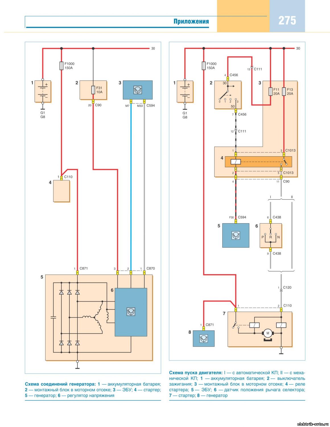

Предыстория такова. Все работало норм. Потом случайно чел оставил включенное зажигание и усадил аккум. Попал мне в руки гена форд фокус 1 .Проблема такова после завода авто через 20 секунд загорается лампа заряда. Померил напругу на генераторе, выдает 13,3 В. Напруга маловата. На входе гены стоит колодка с 3-мя тонкими проводами. на одном красном постоянное напряжение на остальных пробовал контролькой с + и с - нет никакой реакции. Разобрал гену промерил все параметры (диодник отпаял) , все в норме. Интуитивно конечно пониимаю что сдыхает РР. По схеме оказывается что два дополнительных провода идут на ЭБУ .как именно в этом гене осуществляется контроль напруги , и что эбу может менять напряжение в зависимости от времени года типа жара или холод? Действительно ли сдох РР?
