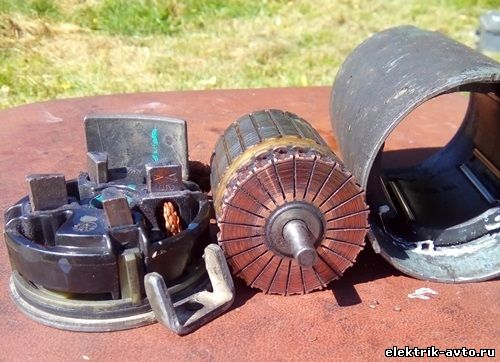

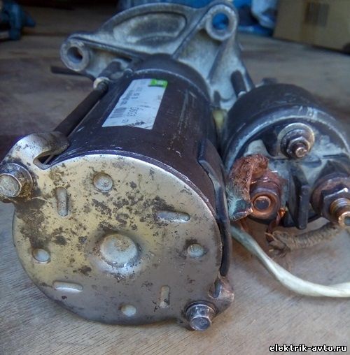

добрый день снятый с машины стартер мелдленно немного покрутил и перестал, реле срабатывает отлично, не горел, щётки 7 мм, одна 8,5 мм, нет никаких признаков. почему не крутит кто может подсказать

richard, смотри на задней крышки два болтика это масса на две щетки гляди их плохой контакт. или еще плачевний это сгорела обмотка. если конечно подаеться на него хорошие 12 вольт.

спасибо за ответ. щётки разбирал, всё чисто, если бы что сгорело- был бы запах. стартер стреляет и греется, аккумулятор хороший
