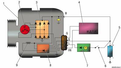

На регуляторе есть четырехконтактный разъем, контакты 1 и 4 идут на ЭБУ, соответственно на 33 и 41. Судя по схеме, в ЭБУ стоит транзистор, динамически подкорачивающий вывод 1 РН на землю. Можно в разрыв провода к 1контакту включить переменный резистор, ну, например, в 1кОм, и потихоньку крутить его с 0 до максимума, измеряя напряжение на ХХ. Должно получиться. Самое главное, это совершенно безопасно и для ЭБУ и для РН. дядь саш как вы думаете можно так сделать?
