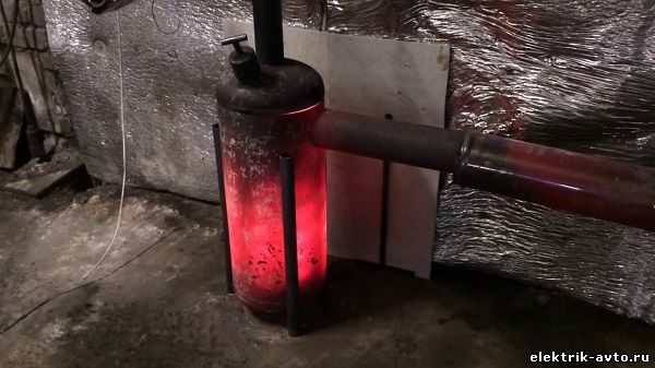

Наступили холода и хочется что бы рабочий кабинет был теплый. Вот и решил поинтересоваться кто как отапливает свою каморку. Замастырил печурку на отработке, получилась универсальная печура. На дровах и отработке. Средний расход при капильной регулировке примерно литр в час. (на фото нагрел до малинового цвета , при таком нагреве расход конечно поболе, при капельном нагрев покраснение только снизу)

Цитата sergrin (  ) Конечно шумно, зато тепло Шума от неее минимум так как питание при включенном наддуве всего 3-4 вольта.Цитата sergrin (  ) Обычная автономка от Шадринского завода. Обижаете самопал собственоручного производства.Цитата Fire (  ) Только такой 250 квадратов не протопить У меня скромный кабинет 6 на 6 . На следующий год планирую постройку 2-х боксов , дак там уже будем думать что нибудь посерьезнее.

А от отработка печку не забивает? Я имею в виду как часто приходится ее чистить. В армии помню делали такие печки на солярке, но опыта эксплуатации не было.

ST, Не не забивается,главное отрегулировать подачу воздуха,при этом печь когда разгорится даже не дымит,правда жрет много,чтоб поднять КПД необходимо еще внутри змеевики под воду делать,ну и батареи,расширитель итп,обвязку короче,ну и чтоб воды в масле не было,а то будеш как папуас после заливки ходить,да и еще без бровей

Цитата ST (  ) А от отработка печку не забивает? Я имею в виду как часто приходится ее чистить. Забивает только емкость внутри печки в которой происходит сгорание масла. При постоянной работе чищу (или меняю) примерно раз в неделю. Чашку делаю из отработавших свой срок масляных фильтров. Так что практически без отходное производство. У меня в гараже 6 метров трубы на выходе из печи , теплоотдача шикарная. Нужно будет заняться чисткой как нибудь.
