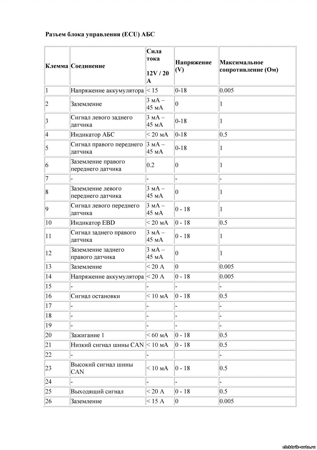

 Вобщем с АБС/а выходит кан и отдельно провод скорости на ЭБУ двигателя 25 нога АБС/а на 53 ногу ЭБУ через сопротивление.Я сомневаюсь что скорость идет по кану думаю либо ответвление с этого сопротивления,либо ответвление уже в ЭБУ(сомневаюсь что там преобразователь)ну а дальше прозвоните,это посложнее обычных врезок,и я сомневаюсь что вам поможет блок аварийного зажигания. Схема АБС/а нужна???Куда пропал?

 21:12
 16.06.2016
 да привет андрей. да если можно скинь схемку. и спасибо за инфу

 16.06.2016
 13:12
 18.06.2016
 спасибо огромное за схемку. осцилом нет старый сгорел древний пипец. а новый не беру так как очень мало им когда пользуюсь.
