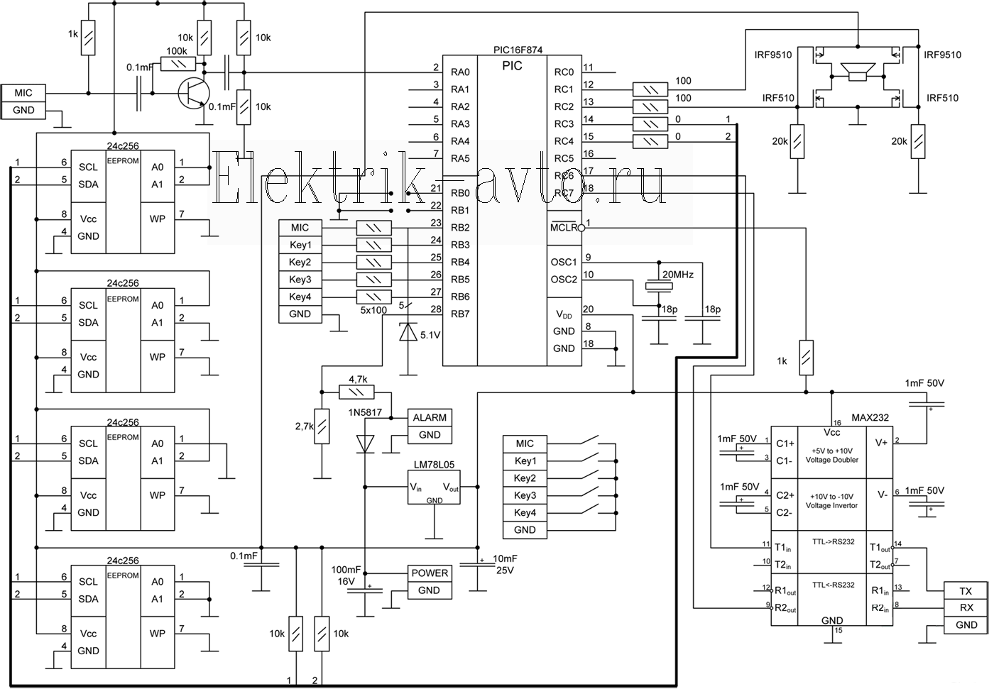

Здравствуйте ! На схеме указан контроллер 16F874,а в статье написано 16F876 ? Где правильно указано название контроллера ? Спасибо !

Ну для начала скажем так что в pic16f874 выпускаются в 40 пиновом корпусе, а 876 в 24 пиновом. В 876 ведомый параллельный порт не реализован, поэтому меньше пинов, а так они идентичны, разница только в отсутствии порта и объема флеш памяти, если он в схеме не учавствует то ставьте любой, еще аналоги 873 и 877. В 873 тоже нет ведомого порта порта 24 пина,а 877 есть там 40 пин. Советую ставить тот что указан в схеме.

Ну скажем так что я печатку в глаза не видел, просто обрисовал работу контроллеров в целом, а так схему в студию, подскажем.

Здравствуйте ! Все,что есть по сирене.Что скажете ? Прошивка и программы для редактирования тоже имеются.

Да все вижу, ну это в схеме опечатка, там 876-я должна стоять. Схема упрощенная поэтому контроллер работает проще скажем как промежуточный eeprom программируемый усилитель. В описании сказано верно.

Смело можно собирать,должна ожить конструкция? Скажите,а если вместо 24с256 установить 24с512 ,работать будет ? Спасибо !

А причем тут 24с256 и 24с512??? У вас контроллер PIC16f876. Это разные вещи!

Вы меня не поняли.При замене памяти на больший объем,влезет больше фрагментов? Или с большей памятью сирена не запустится вообще ? Спасибо!

Сирена запустится, но под вышеуказанные контроллеры нужно немного менять и схему и печатку! 73!
