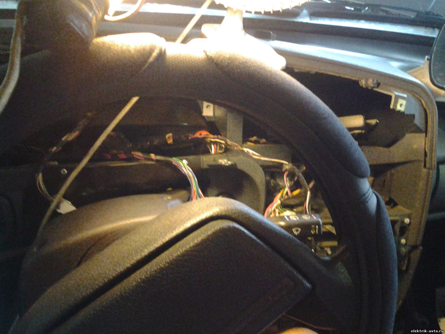

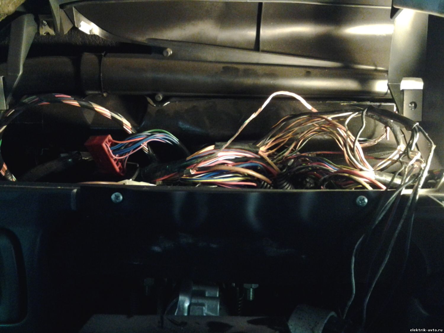

Просматривая фотки некоторых своих работ, решил создать данную тему. Не один раз сталкивался с серьезным КОСЯКОМ электропроводки на данных авто связанным с аудиоподготовкой. Завод изготовитель допустил серьезную ОШИБКУ ! выведя питание магнитолы с силового провода, идущего на замок зажигания прямо с АКБ БЕЗ ВСЯКИХ ПРЕДОХРАНИТЕЛЕЙ !!!
Установка магнитолы РУКОЖ..ПЫМИ МАСТЕРАМИ а так же самоделкиными заканчивается, причем не сразу а спустя даже несколько лет, в лучшем случае испорченой проводкой, обос..аными ногами и выпученными глазами. Но были случаи, когда людям приходилось хвататься за огнетушитель.
В подтверждение своих слов выкладываю фотки 2114 с местом замыкания в раене магнитолы, водительская боковина консоли снята и место подключения провода питания магнитолы (провод горелый до этого места, дальше не пошел, успел свариться и отстать от железяки/массы).
Помню, одну шниву тоже фоткал, найду, выложу. У шнивы провод питания магнитолы подключается ближе к замку.
Ребята изолируйте провода и не дотускайте трения жгутов об острые края кузова!
