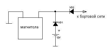

На современных автомагнитолах все настройки хранятся в памяти, причем память энергозависимая, т.е. при отключении "массы" аккумулятора все настройки теряются. Чтобы этого не происходило предлагаю собрать такое устройство
Достаточно просто запитать магнитолу от дополнительного маломощного источника, например батарейки или малогабаритного аккумулятора. Теперь, если отключить основное питание, то магнитола будет питаться от резервного источника. Диод VD1 можно использовать на ток менее 1А, а для диода VD2 нужен диод с максимальным током 20-30А и еще, желательно, чтобы он имел малое прямое сопротивление.
