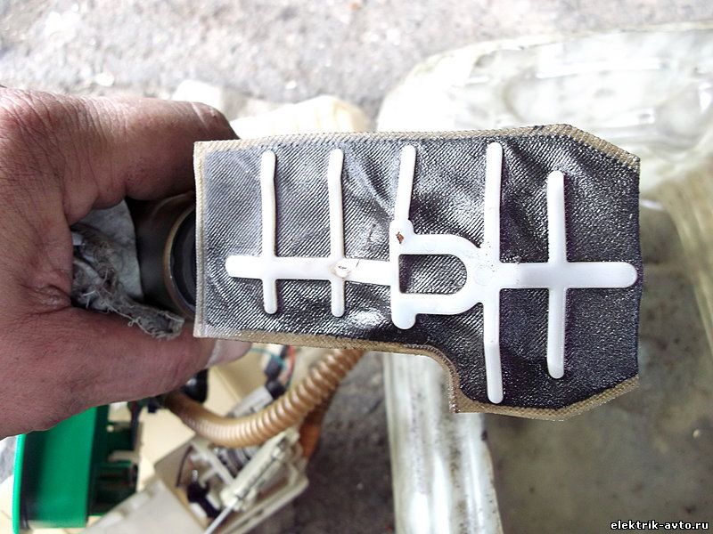

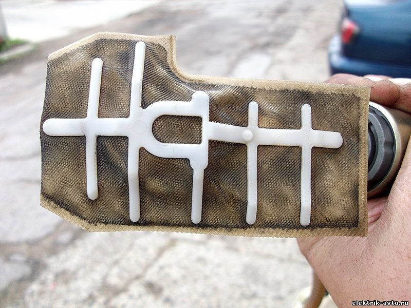

Вот это сеточки до и после.
То что на свет оно не просвечивалось еще было волосатое и с тиной что-ли сверху,после чистая остались только следы ржавчины,водичка в баке была.

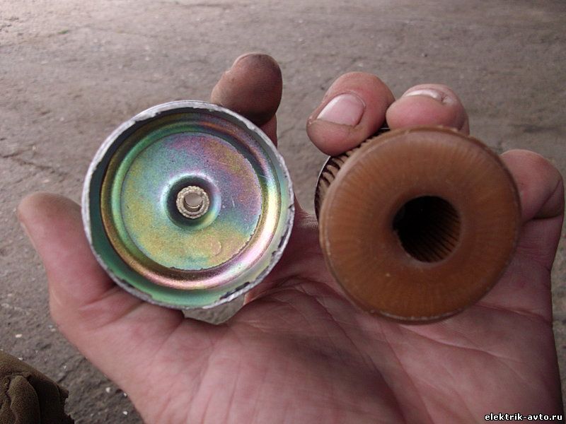

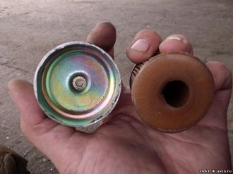

А вот элемент/фильтр,внутри корпуса был вклеен,и когда забился и его оторвало бился о выходной штуцер,темное пятно это место которым он перекрывал выход.

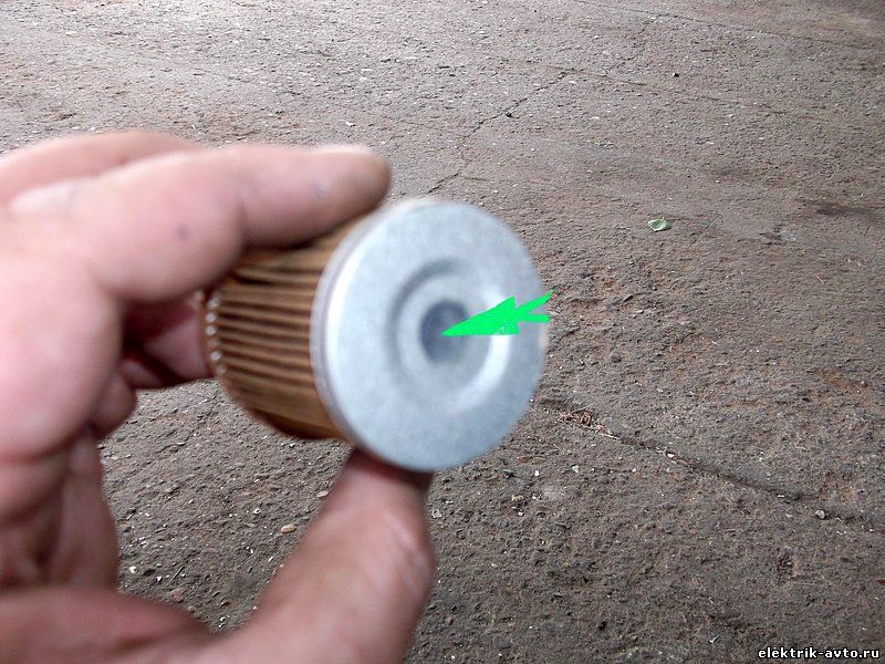

Штуцер на крышке элемента сделал выработку,прям седло под себя.

Сейчас ХХ давление 2,3 атм,а со снятым вакуумным шлангом от регулятора давления на рампе 3.2 атм,по паспорту должно быть 3.7 бар т.е. насос уставший(бар не намного больше атмосферы),т.е. мойте сетку,меняйте фильтра,можно внимательно посмотреть на расходомер,помыть кисточкой если грязен(без фанатизма).
Машина зверь тем более для человека который как купил тупую так и ездил пока окончательно не сдохла.
да полно таких приезжает. ток я вообще сетку меняю. мыть отказываюсь даже подходить к авто.
Да вообще первоначально я полез к нему по поводу зажигания(дергается под нагрузкой) и нестабильных обормотов,(заслонка засранна),а закончил в бензобаке,а сеточки у нас не продаются,только в сборе с Б.насосом,и то зачастую приходится ставить старые,из-за неподходящей конфигурации новых.
ясненько. ну хотя и так тоже хорошо. самое главное причину установить а там пусть сам клиент эту сеточку ищет.
