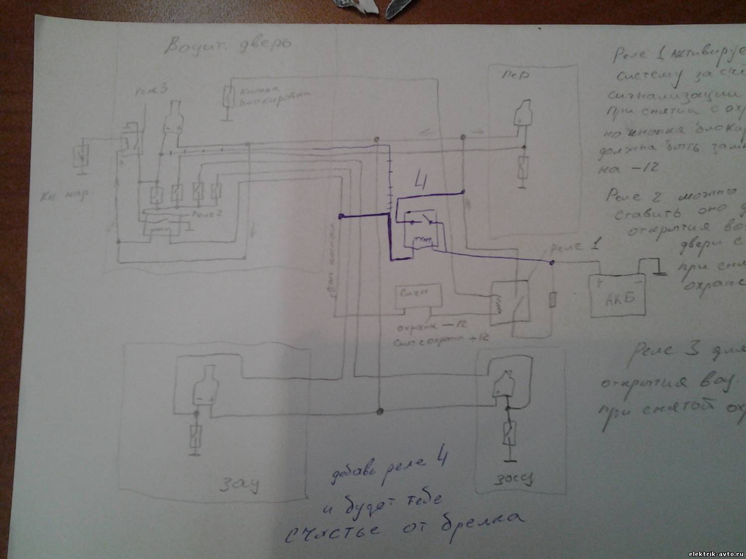

Главное на сигналке что б провод состояния был ( охрана -12, снято с охраны +12)

-12 цеплять на реле, а +12 куда?
Сообщение # 34
21:08
08.12.2013
При снятой охране от сигналки должен идти +на реле а минус от кнопки блокировки, тогда реле1 замкнет и подаст + на соленоид и реле3 для внешней кнопки . Если ставишь на охрану на проводе от сигнализации должен поменяться + на минус тем самым отключить питание (за счет реле1) от соленоидов .

Понял, спасибо за разъяснениеДобавлено (08.12.2013, 21:13) --------------------------------------------- Еще такой момент, если автомобиль снят с охраны и стоит всю ночь, аккумулятор не сядет?
Сообщение # 36
21:35
08.12.2013

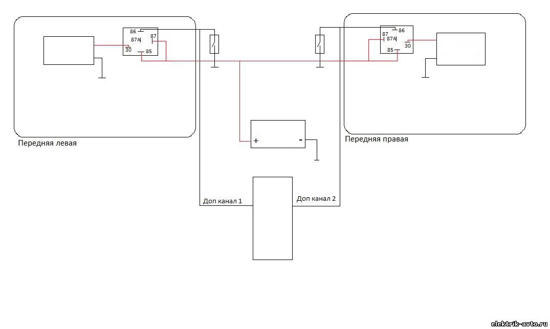

Действуй! Удачи!Добавлено (08.12.2013, 21:27) --------------------------------------------- В этой схеме реле 1 берет ток при снятой охране но за одну ночь АКБ не умрет. Если оставишь на пол месяца то хана Добавлено (08.12.2013, 21:32) --------------------------------------------- Но если дверь не закрывать и отжать кнопку блокировки то потребления не будет. ОСТОРОЖНО! Если кнопка блокировки не замкнута на минус а дверь захлопнуть с снаружи, то в салон не как не попадешь без отжатия двери. Добавлено (08.12.2013, 21:35) --------------------------------------------- Выводи сигналку на открытие багажника с доп канала

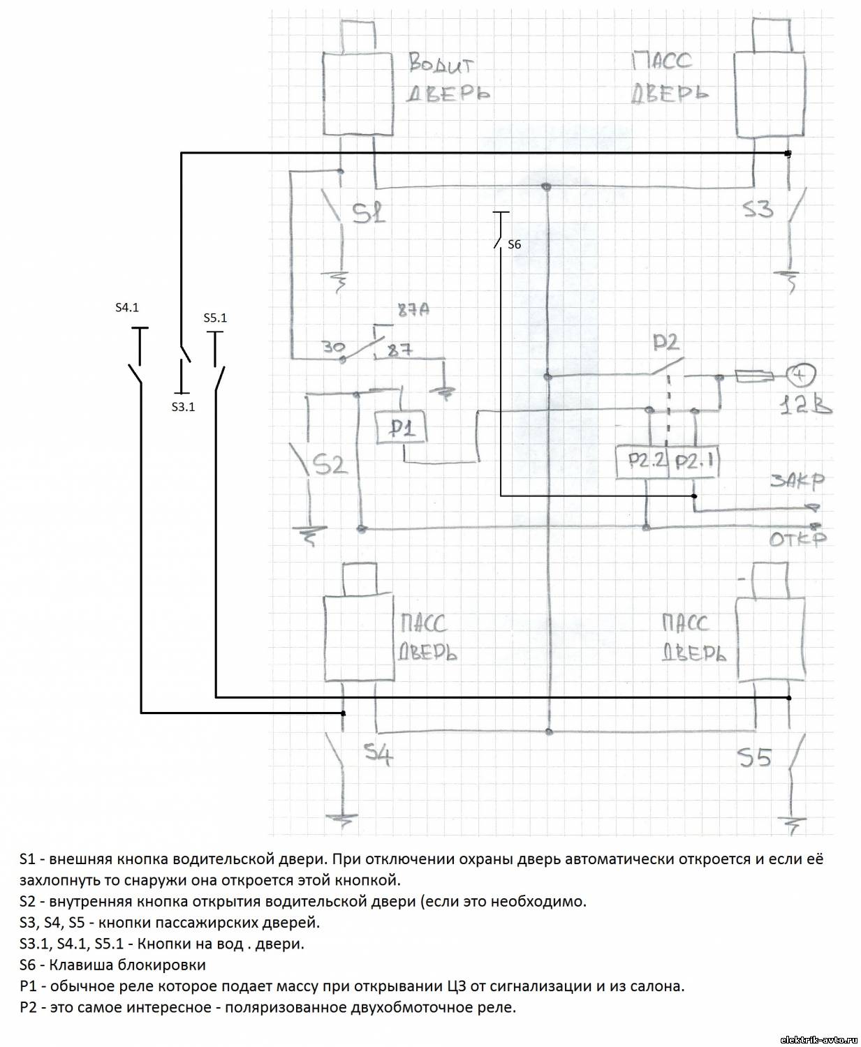

Добавлено (09.12.2013, 09:10) --------------------------------------------- Цитата При наличии двухобмоточного реле, сильно упрощается и устраняется недостаток того что одно из реле постоянно под напряжением.
Еще я нашел вот такую схему с использованием 5 контактного реле на передние двери

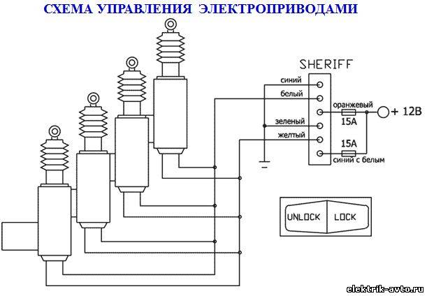

Если бы Вы ставили не соленоиды а элприводы было бы актуально. Блок ЦЗ Вам никаким боком не уперся. Вам уже все дано.

А можешь прокомментировать эту схему, сказали что с использованием поляризованного двухобмоточного реле будет лучше и она не потребляет энергии не во включенном не в вылюченном положении.

Круто! Мне понравилось разъяснение особенно ( Р1 открытие ЦЗ от сигнализации и из салона)! ЗАЧЕМ МНЕ СИДЕТЬ В САЛОНЕ ЕСЛИ СИГНАЛИЗАЦИЯ УПРАВЛЯЕТСЯ ПО РАДИОКАНАЛУ ? Конечно у каждого свое мировоззрение но не вижу в этой схеме работы р2.1 р2.2 ,р1, самого интересного р2. И что такое 30,87,87А? Понимаю что реле, но мозг отказывается понимать чем управляется. ВЫ где (на каком форуме)это взяли? Схожу опыта наберусь

А для чего использовать 3 реле? Что если наружнюю кнопку просто продублировать, как кнопки пассажирских дверей?

На внешнюю сторону двери вы я думаю не захотите ставить силовую кнопку а поставите микрик и что бы микрик не сгорел в схему добавлено реле 3 PS. Тему думаю можно закрывать.
