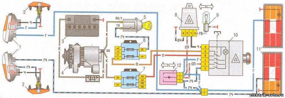

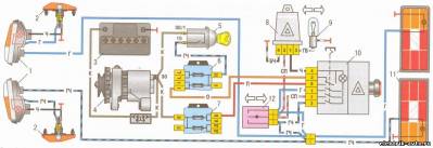

тоже верно только причем тут реле если аварийка работает? если аварийка работает то реле само исправно,
Прочитай мой пост повнимательней , где хоть одно слово написано о том что РЕЛЕ НЕИСПРАВНО????? Отсутствие питание на черном проводе с выхода кнопки при включенном зажигании!!!!Добавлено (25.01.2015, 23:29)
Цитата kolobok161rus (
Даже можно на черный подать + принудительно и проверить работу реле.
Немного не дописал: Проверить работу реле в режиме ПОВОРОТОВ!!!!
