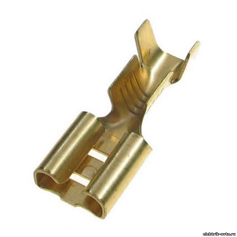

Когда светят пластик греется?Значит уже не новые,хотя и на первый взгляд прозрачные,так и амальгама,мутнеет,я такие предохранители ставлю на вентиляторы,мощный свет,лебедки итп,колодки под них продаются но откровенное г-но я покупаю отдельно металические клемы вот такие
Прикрепления: 2661460.jpg (35.5 Kb)
Андреи, заказываеш откуда или у себя в магазине где то преобретаеш?
Да у нас продаются и такие и стандартные на 6.3 мм,также продаются и готовые колодки и в пластике,и на керамике,последние после замены и опресовки/пропайки провода можно использовать,а вот в пластике.  poor

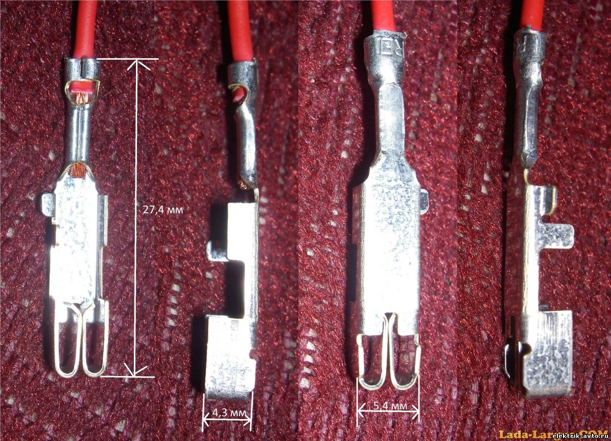

Я использовал для предохранителей вот такие клемы:
Колодки под них тоже соответствующие, фото не нашел.
Прикрепления: 8922322.jpg (1.05 Mb)
Hundai Sonata-1. 1991-1993 года 2.0l, 16i, без ABS.
Нет у нас таких нет,а такие клеммы которые я выше описал использую без колодок,термоусадка,или изолента "Псевдошелк".А Maxi предохранители нашли?

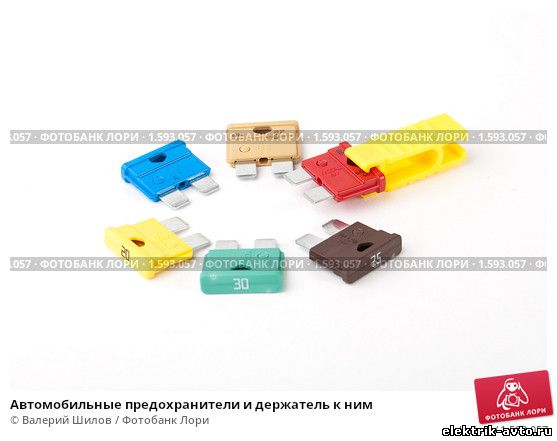

Виктор ты имеешь в виду предохранители Maxi прозрачные плавятся,а на разборке взять?
преды просто так не плавяться. или номинал не тот стоит или плохой контакт.
Ещё как плавятся некачественные.
Вот такие обычно фиговый пластик алюминиевые ножи а так как ножи с нитью ПОЛНОСТЬЮ АЛЮМИНИЕВЫЕ вот и греются можно надфилем проверить качество предохранителей.
Вот получше
И вот хорошие.
Вобщем те которые литые плохие а где с окошками хорошие,причем окошко может быть и сверху.
А самые хорошие не литые а как бы заклёпанные пластиковыми клипсами типа DAF.
Прикрепления: 2131480.jpg (8.9 Kb) · 4729528.jpg (40.6 Kb) · 3580592.jpg (25.4 Kb)
