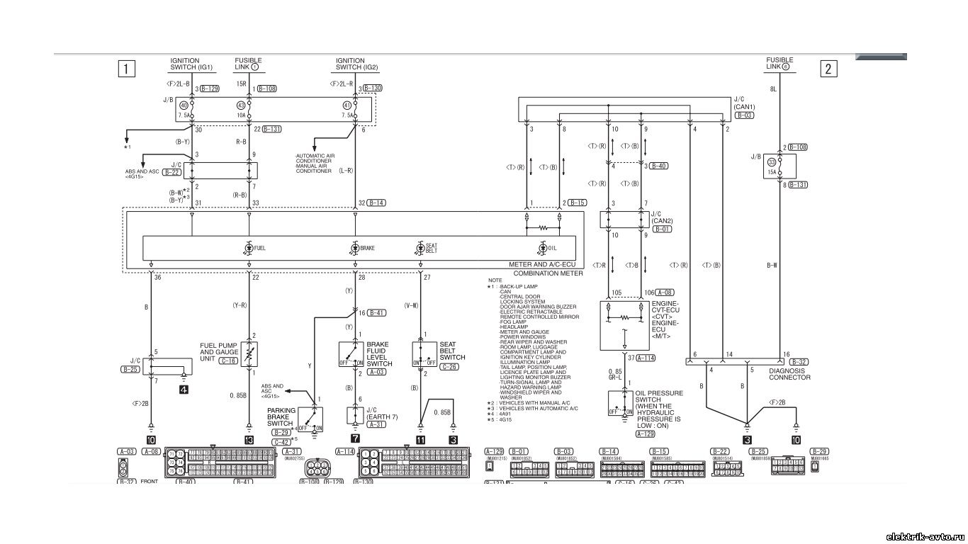

Всем привет! Ситуация следующая: Mitsubishi Colt CVT 2004г.в. с двигателем 4G19 штатно стоял щиток приборов без тахометра, установил от другого кузова той же модели только двигатель 4А91. Судя по схеме датчик аварийного давления масла работает по CAN шине. На старой приборке работает (штатной), а на новой нет??? Подскажите как можно исправить ситуацию, ехать только к официалам, или можно самому?

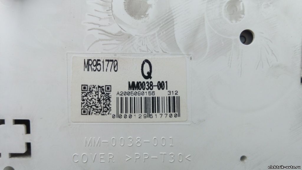

Далее один разьем и в нем 22 пина,а наклеечку на приборке старой и новой вернее её фото нельзя выложить.
Типа такого.

Отрабатывает приборка все функции за исключением масленки. Новая приборка оптитрон. Как самодиагностику провести?

Прикрепления: 7960674.jpg (116.8 Kb)
